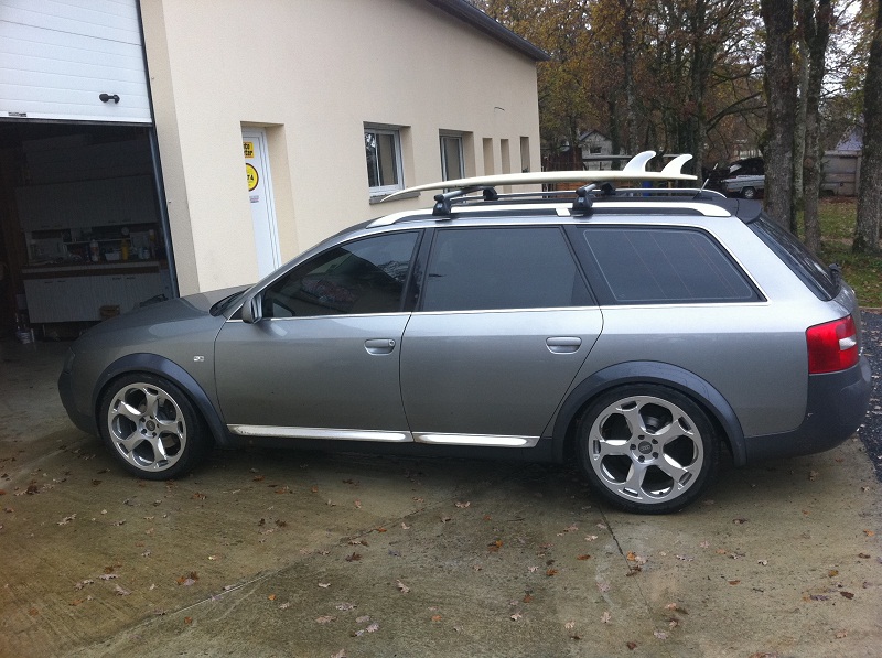

bonjour, j'ai rabaissé mon allroad un tout petit peu et je me pose la question s'il est possible de durcir cette suspenssion.
J'ai l'impression qu'en mode sport la suspat se durci mais peut on la durcir manuellement via le vag com ???
Merci pour les infos
