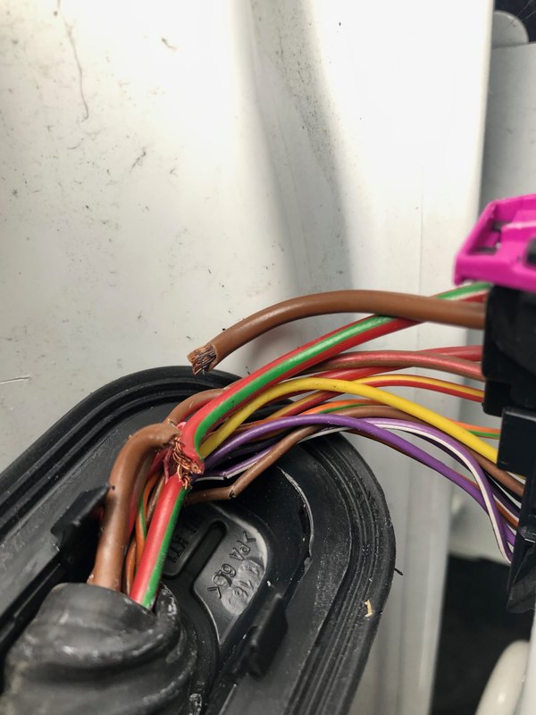

Bon voilà j'avais un peu plus de temps aujourd'hui pour régler cette affaire. Effectivement le problème vient bien exclusivement du faisceau qui fait le lien entre l'habitacle et la portière conducteur... la voiture a 8 ans et demi et 76000 km.... les 2 plus gros cables sont sectionnés et y en a au moins 4 des plus petits qui sont attaqués. quand on regarde sur internet visiblement le problème est frequent depuis au moins 2007. Aucune modification entre 2007 et 2011 sur les voitures, aucun rappel Audi, et j'imagine aucune prise en charge en concession... Deutsche Qualität ... Ca tombe bien ma femme a deja choisi sa prochaine voiture, le bon de commande est déjà signé et c'est une Volvo... -

Merci je vais regarder. Mais je vois pas pourquoi d'après le schéma électrique le fait que le fil de l'alimentation du calculateur de la porte conducteur soit coupé par exemple aurai un impact sur le calculateur de porte arrière. Et il sera hautement improbable d'avoir 2 cables qui se coupent en meme temps... -
Bonjour à tous. J'ai un soucis avec l'A3 sportback 8P de ma femme. Elle est de 2011. Depuis quelques mois nous avions noté un element un peu agaçant mais pas grave : la vitre conducteur perdait régulièrement la fonction descente/remonte séquentiel. Rien de grave, un petit réapprentissage avec le bouton du lève vitre et c'était reparti pour quelques semaines. Depuis hier en revanche y a un truc plus problématique. On a perdu complètement toutes les fonctions des 2 portes cotés conducteurs : perte de la fermeture des portes, perte de la commande des vitres électriques, perte de la petite lumière d'ambiance dans la poignée intérieure, perte des commandes et du clignotant du rétroviseur extérieur conducteur. Bref tout ce qui est dans la porte coté gauche aussi bien à l'avant qu'à l'arrière ne marche pas. Le seul truc qui fonctionne dans les portes concernées c'est la musique. J'ai regardé les fusibles mais je n'ai pas trouvé d'anomalie. D'ailleurs la décomposition des fusibles se fait en avant/arriere et non en gauche/droite. J'ai passé la voiture au vagcom. Il remonte : Adresse 09: Centrale Elec. Labels: 8P0-907-063.clb No. VAG du calculateur: 8P0 907 063 G Mat: 8P0 907 063 G PiËce et/ou version: BCM PQ35 M 107 0615 Codage logiciel: 46000A2FE0051AC0207240E021008954427F2BAA216DD12AE4008F840041 Code atelier: WSC 06314 000 00000 VCID: 387F4CC88B5F528F61-806C 4 Codes dÈfaut trouvÈs: 01331 - Calculateur de porte cÙtÈ conducteur (J386) 004 - Aucun(e) signal / communication Capture: Etat du dÈfaut: 01100100 PrioritÈ du dÈfaut: 6 FrÈquence du dÈfaut: 124 Compteur de RAZ: 241 KilomÈtrage: 70127 km Heure: 0 Date: 2019.05.17 Temps: 17:09:39 Capture: Borne 15 OFF Tension: 12.80 V arrÍt marche Borne 50 OFF arrÍt arrÍt 01333 - Calculateur de porte AR G (J388) 004 - Aucun(e) signal / communication Capture: Etat du dÈfaut: 01100100 PrioritÈ du dÈfaut: 6 FrÈquence du dÈfaut: 137 Compteur de RAZ: 241 KilomÈtrage: 70127 km Heure: 0 Date: 2019.05.17 Temps: 17:09:39 Capture: Borne 15 OFF Tension: 12.80 V arrÍt marche Borne 50 OFF arrÍt arrÍt 01516 - Borne 30 gauche 011 - Coupure - Intermittent Capture: Etat du dÈfaut: 00101011 PrioritÈ du dÈfaut: 1 FrÈquence du dÈfaut: 1 Compteur de RAZ: 29 KilomÈtrage: 76243 km Heure: 0 Date: 2020.02.29 Temps: 12:26:28 Capture: Borne 15 OFF Tension: 12.70 V arrÍt marche Borne 50 OFF arrÍt arrÍt 03396 - Tension d'alimentation borne†30 pour verrouillage centralisÈ 011 - Coupure - Intermittent Capture: Etat du dÈfaut: 00101011 PrioritÈ du dÈfaut: 1 FrÈquence du dÈfaut: 1 Compteur de RAZ: 29 KilomÈtrage: 76243 km Heure: 0 Date: 2020.02.29 Temps: 12:31:57 Capture: Borne 15 OFF Tension: 12.60 V arrÍt marche Borne 50 OFF arrÍt arrÍt -------------------------------------------------------------------------------- -------------------------------------------------------------------------------- Adresse 19: Gateway CAN Labels: 7N0-907-530-V2.clb No. VAG du calculateur: 8P0 907 530 C Mat: 1K0 907 951 PiËce et/ou version: J533 Gateway H43 0311 Codage logiciel: 352102 Code atelier: WSC 06314 000 00000 VCID: 33657BE49239B1D754-8066 2 Codes dÈfaut trouvÈs: 01331 - Calculateur de porte cÙtÈ conducteur (J386) 004 - Aucun(e) signal / communication Capture: Etat du dÈfaut: 01100100 PrioritÈ du dÈfaut: 2 FrÈquence du dÈfaut: 128 Compteur de RAZ: 241 KilomÈtrage: 70127 km Heure: 0 Date: 2019.05.17 Temps: 17:09:39 01333 - Calculateur de porte AR G (J388) 004 - Aucun(e) signal / communication Capture: Etat du dÈfaut: 01100100 PrioritÈ du dÈfaut: 2 FrÈquence du dÈfaut: 145 Compteur de RAZ: 241 KilomÈtrage: 70127 km Heure: 0 Date: 2019.05.17 Temps: 17:09:39 Sans surprise, la module confort et le can bus remontent une impossibilité de communication avec les calculateurs des portes concernés car ils ne doivent pas être alimentés. Ce qui correspond bien à la panne constatée. Reste le problème de la borne 30 gauche. j'ai regardé sur internet mais j'ai pas réussi à trouvé ni où ca se trouve ni à quoi correspond le défaut? un relai qui est en rade? Merci pour vos lumières.... Je precise que tout fonctionne normalement du coté droit et du coffre.
