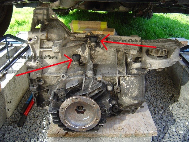

  16. Pour les 2 reniflards de la boîte de vitesse automatique, voir foto ci-joint. Dont celui du carter du diffèrentiel avec de l'huile de boîte de type 75W90 (1L), et celui du reniflard de la boîte automatique de type VW G 052162A2 (±3L). Si j'étais toi, je ferai changés les huiles + remplacé le filtre de la boîte auto + joint du carter boîte auto par précaution.

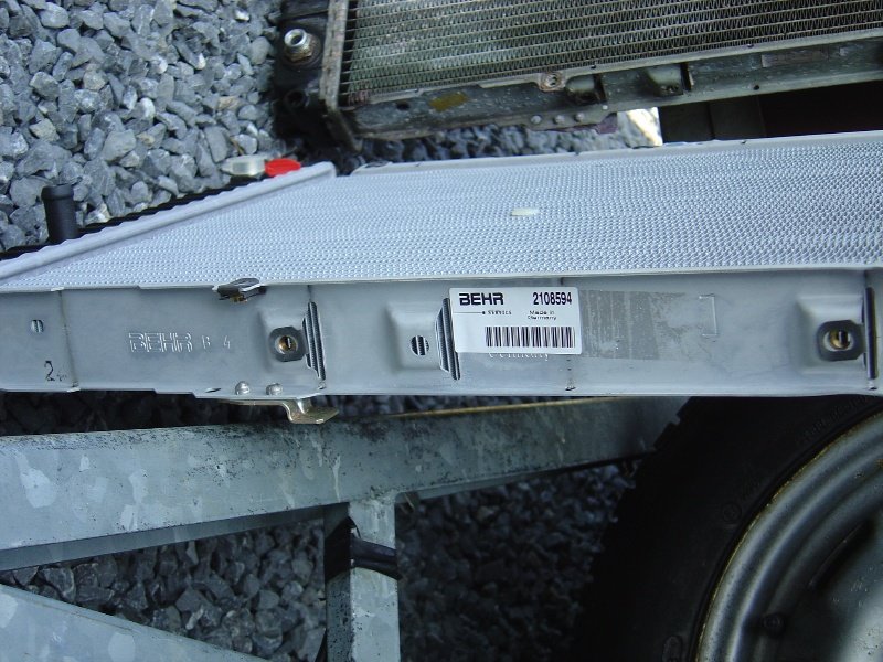

  17. Avec le numéro de réfèrence d'origine de marque BEHR, voir foto ci-joint

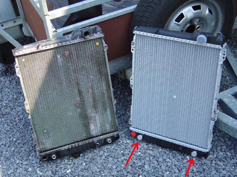

  18. Bjr k-iam Je possède le même moteur que toi et boîte auto. Pour le radiateur elle coûte 360€ chez Latelier à Charleroi. Ce modèle est particulier car il y a un radiateur d'huile de boîte auto intégré dans la partie basse du radiateur d'eau voir foto ci-joint

  20. Bjr Je n'ai pas de cab., mais une berline Type B4 de 92 avec le même moteur avec boîte auto + équipée au gaz LPG/GPL, elle a aujourd'hui 195.000 km (achetée en 2002 à 98.000km + le faire équipée au gaz ). Tenue de route impeccable mais pas trop sportive, même si j'ai mis des koni jaune et remis des ressorts renforcés (d'origine) à l'arrière (poids du réservoir LPG/GPL). J'ai aussi remplacés les silents-blocs - rotules de suspension à l'avant et un silent-bloc à l'arrière gauche. C'est vrai que le moteur a tendance à chauffer trop en ville ou en plein embouteillage (±110°c), puis j'ai eu une fissure sur la partie supérieure du radiateur d'eau (5cm) donc j'ai remplacé le radiateur d'eau dont le modéle avec diffèrentes sorties pour radiateur d'eau supplémentaire devant le moteur et radiateur d'huile incorporé (boîte auto) dans la partie basse du radiateur d'eau, vous me suivez . J'ai profité pendant le démontage de celui-ci pour remplacer le calostat en même temps qui ne fonctionne pas bien. La T° est maintenu à ±92°c en ville ou en plein embouteillage même s'il fait 35°c dehors, heureusement que le moteur électrique de refroidissement fonctionne. Pour le moteur, rien à dire, une beau bruit d'un 5 cylindres , ça consomme ±10L/100km à l'essence et ±13,5L/100km au gaz. La seule pièce que j'ai remplacé, est le doseur-distributeur de carburant, il y avait une fuite d'essence par le piston central, il n'y a pas de de joint, c'est l'essence qui fait le joint car les cotes d'un piston est d'une précision diabolique donc il faut changer tout l'ensemble du doseur-distributeur . Voila voila A+ Ly
