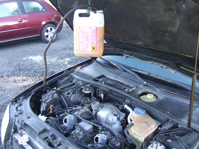

T'as pas tout bien regarder mes topic pour bien redémarrer son auto sans trop de problème. 1°) sans aucun désamorçage : Regarde les photos juste en dessous, et tu pourras voir que pour qu'il n'y est pas de désamorçage il faut au moment ou tu débranches tes durites de gasoil au niveau du filtre à gasoil y mettre des bouchons en bout ainsi que mettre des bouchon sur le filtre. 2°) après désamorçage : -
