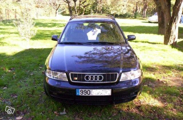

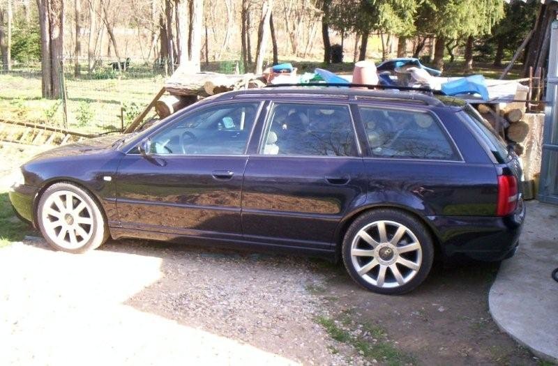

:coucou: a tous Bon ben ca y est ma S4 est partie ce matin, vendue..enfin bradée..10 000€(S4 de 2000 break phase II 150mkms), sentiment mitigé d'un coté content d'avoir de la place dans le garage et des sous sur mon compte, de l'autre regret surtout suite au dernier essai ce matin :eldiablo: .... Enfin, elle est parti a un gars super sympa et tres correct(ca changeait des simples curieux ou sans le sou qui me harcellaient)qui s'est tapé 12h de trajet aller retour...Je sais deja qu'il va changer les jantes,mettre un embrayage reforcé et une reprog MTM.. Bonne route a lui, je continuerais a venir sur les posts S4, maintenat que je suis sur le A6 avec ma betaillere a mazout.. :rolleyes: :coucou: les gars!
