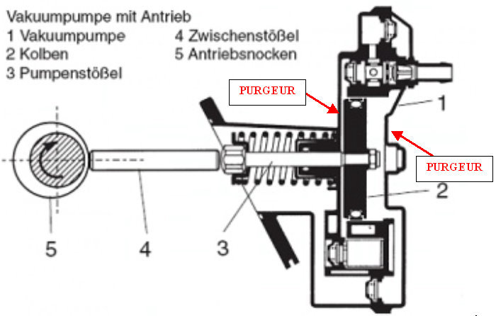

comment regler arbre a came sur une 100/A6 2.5 tdi
EneygyQuattro a répondu à un(e) sujet de frederic_vallon dans Mécanique
non pas eu le temps de penser a ça mais c'est une solution a voir... l'idée est pas mauvaise faut juste boucher avec une contre plaque au niveau culasse et trouver de quoi effectuer le vide... fragile sur l'audi pas trop sauf au bout de X kilomètres ... c'est la membrane qui lache mais sur d'autres montage Volvo ou VW LT/T4/T5/craphter le position du moteur est différente et l'huile stagne et je penses que le problème arrive plus vite puisque je suis déjà a deux changement sur le t4 et chez Volvo idem pour 300 milles parcouru -
voici la vue de la pompe ne tient pas compte des purges c'est une idée aporté pour suprimer le présence d'huile sans avoir a démonter tout mais abandonné ... donc comme expliqué tu supprime l'axe N°4 et pour le reste c'est le jojnt du mécanisme N°3 qui lache non réparable chez VW pas de pièces de détail :coucou: -
Non tu te trompes rien a voir avec le joint de la pompe c'est celui en interne qui ne ce détail pas donc fait l'opération que je t'ai dit pour vérifier sinon on ne sera jamais. si tu veux je te fais des toffs du sujet en question. -
tu a vérifié ta pompe a vide? si c'est nopn enlève le poussoir et remonte là si plus de bruit c'est ta pompe a vid eje veins de faire la mienne sur mon T4 le bruit a disparu :coucou: -
