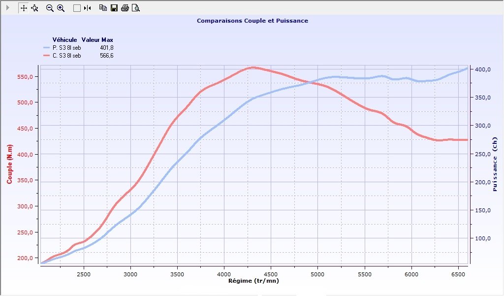

  1. Oui ça a bien baissé on était encore a 22 degrés qd meme lol je pense qu'avec de l'air plus frais ça devrait augmenter lol mais cedric en veux tester un peu plus lol En 1 et 2 ça sert a rien lol ça décolle à 3200 mais a partir de la 3 ça pousse et ça n'arrête pas
  2. Oui nickel c'est surtout le couple qui est énorme
  3. Ca y est C'est fais cedric a fait des miracles
