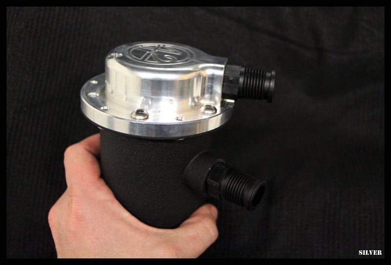

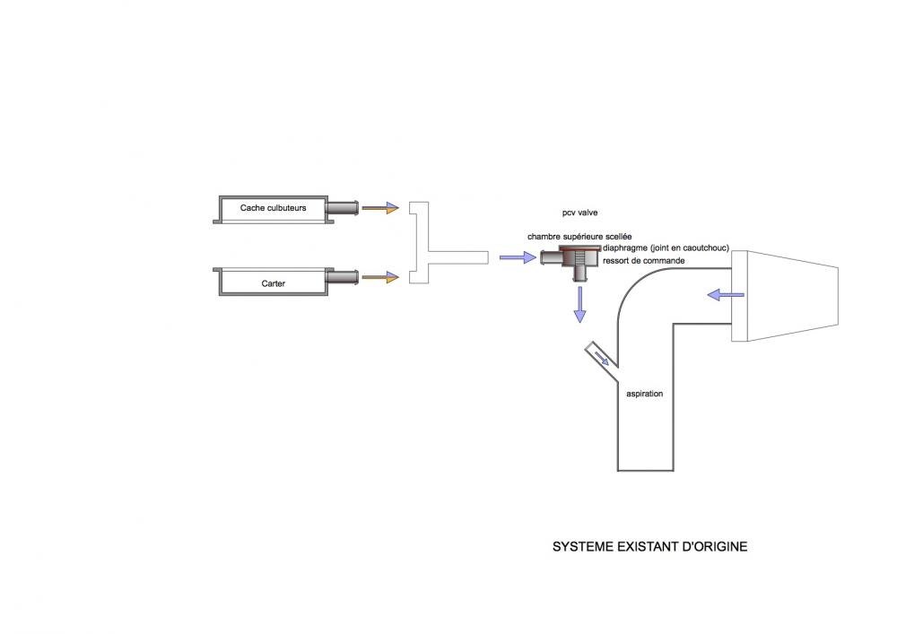

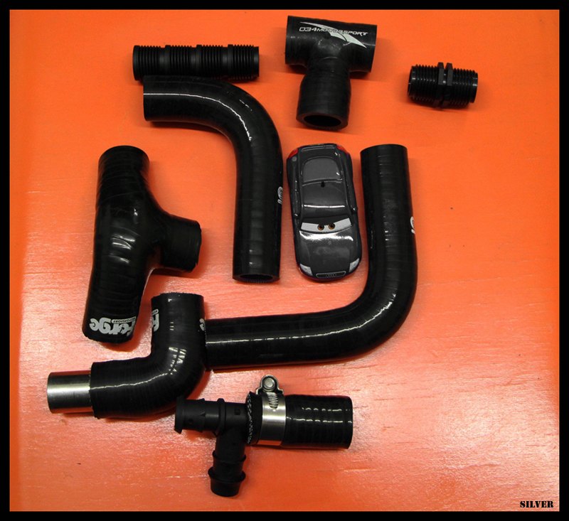

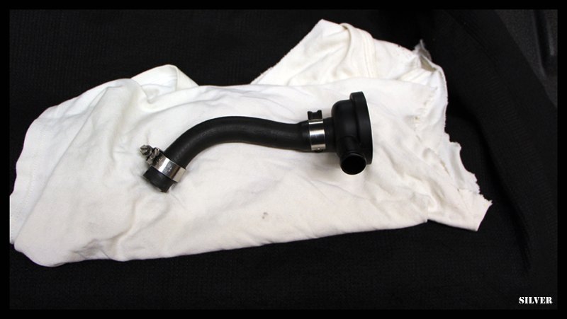

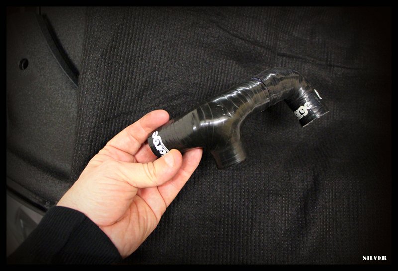

Bonjour Gilles, plus qu'une photo........un tuto. A la base, nous avons le schéma n°1... Le but est d'arriver au schéma n°2.... Voici la baie moteur du TT 8N (version 225 cv) C'est ici que ça se passe (on voit le "PUK" avec sa durite à 3 branchements). 1 branchement (arrivé) depuis le bas moteur 1 branchement (arrivé) depuis le haut moteur 1 branchement (sortie) vers le "PUK", vers la durite d'admission. (voir schéma n°1) Avant tout, préparer le matériel attention compter 3 bonnes heures (avec des moments de détente pour se calmer....) déposer le système existant (faire des photos pour pouvoir reposer le cas échéant) Voici le catch can de 42 Draft Design Entrée en bas, sortie en haut.............(pour le TT 225, l'inverse serait top)........ J'ai réglé avec un seul cran de décalage (il y a 6 possibilités me semble t'il). Il faut.............plein de trucs bizarre en silicone (T, L, + raccords,colliers,......) Diamètre int. environ 20 mm, colliers 30 mm, raccords diam: 20 mm environ. Pour les raccords, j'aime bien les éléments en plastique (rayon arrosage des magasins de bricolage). Il faut arriver à faire des pièces comme ça........ -
