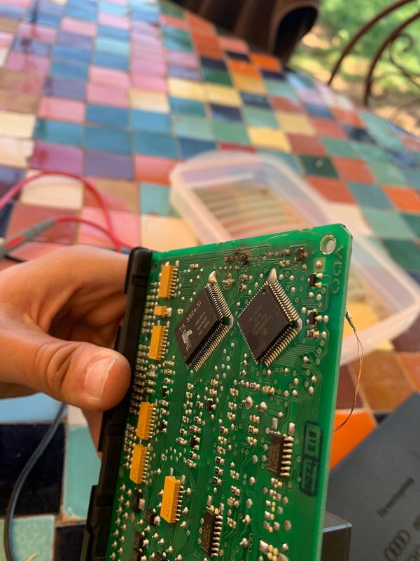

Bonjour à tous, Tres bonne nouvelle, foutu pour foutu je me suis dis pourquoi pas tester chaque piste et trouver celles grillées. J’ai donc utilisé mon multimètre sur la fonction ohm avec le "bip" quand c’est passant. Sur les surfaces oxydées je suis tombé sur 2 pistes non passantes. J’ai donc pris mon fer à souder, mon étain et des brins de fil, j’ai donc fait des pont sur les zones non passantes. J’ai tout remonté, et surprise tout marche, SUPER. Donc 500€ en moins à dépenser alors ☺️ voila j’espère en avoir aidé, et dites vous foutu pour foutu vous risquez rien. -

Bonjour à tous, Je rencontre plusieurs problèmes sur mon Audi tt. J’ai les deux vitres qui montent pas en haut de la porte, la trappe du réservoir et le coffre qui ne marchent pas. La capote ne bouge pas quand j’active le bouton et là centralisation ne répond pas.. Je viens d’acheter le véhicule et la personne m’a mentionné que les problèmes viennent de cette hiver. Après avoir épluché internet, je revois le problème des TT "LE BOÎTIER CONFORT". J’ai pris mon ordinateur et j’ai regardé sur internet avec ma référence du boîtier : 8N7962267 Sauf que problème je trouve que des boîtier 8N7962267 E , mais que signifie cette lettre?? Est ce que cela peut marcher ??? Il y a d’autre lettre de fin aussi bien sûr, il n’y a pas que le E. J’ai l’impression que c’est différentes versions, mais pour le prix que l’on peut l’acheter je préfère être sûr qu’il soit compatible. Mon boîtier confort a l’air d’avoir pris l’humidité sur la partie inférieure de la carte sinon il est nickel, savez vous où je peux faire réparer ça ? (voir photos ) Donc ma question est aujourd’hui: Est ce qu’un boîtier 8N7962267E peut marcher à la place d’un 8N7962267? Ou sinon ou le réparer ? Voilà Merci d’avance pour vos réponses
