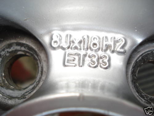

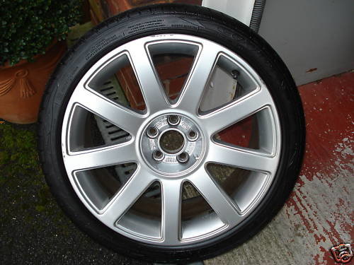

  13. Oui je l'ai pas précisé ce sont des RS9. C'est seulement sur RS4 qu'elles se voilent. Surement dû à son ET de 20. Jamais entendu qu'elles se voilent sur autre véhicule (à part la bora du beau frère de Big-Ben). @ Big-Ben : C'est quel ET sur le Bora de ton bof ?
  14. L'idéal pour avoir du type RS4 b5, est de trouvé celles du TT ou encore celle sur S3 mais en option à l'époque. Ainsi, tu as des jantes de marque Audi, et l' ET est exactement celui préconisé par Audi (ET 33 pour du 18x8, ET 32 pour du 17x7.5). Par ce ne sont pas exactement les mêmes, car le rebord des batons ne disparait pas en se rapprochant de l'axe
