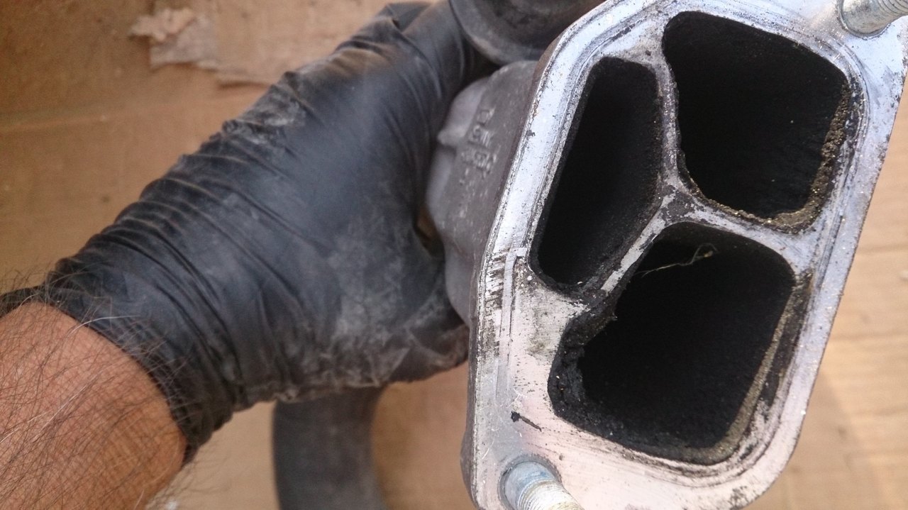

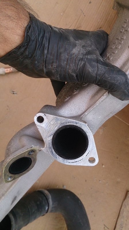

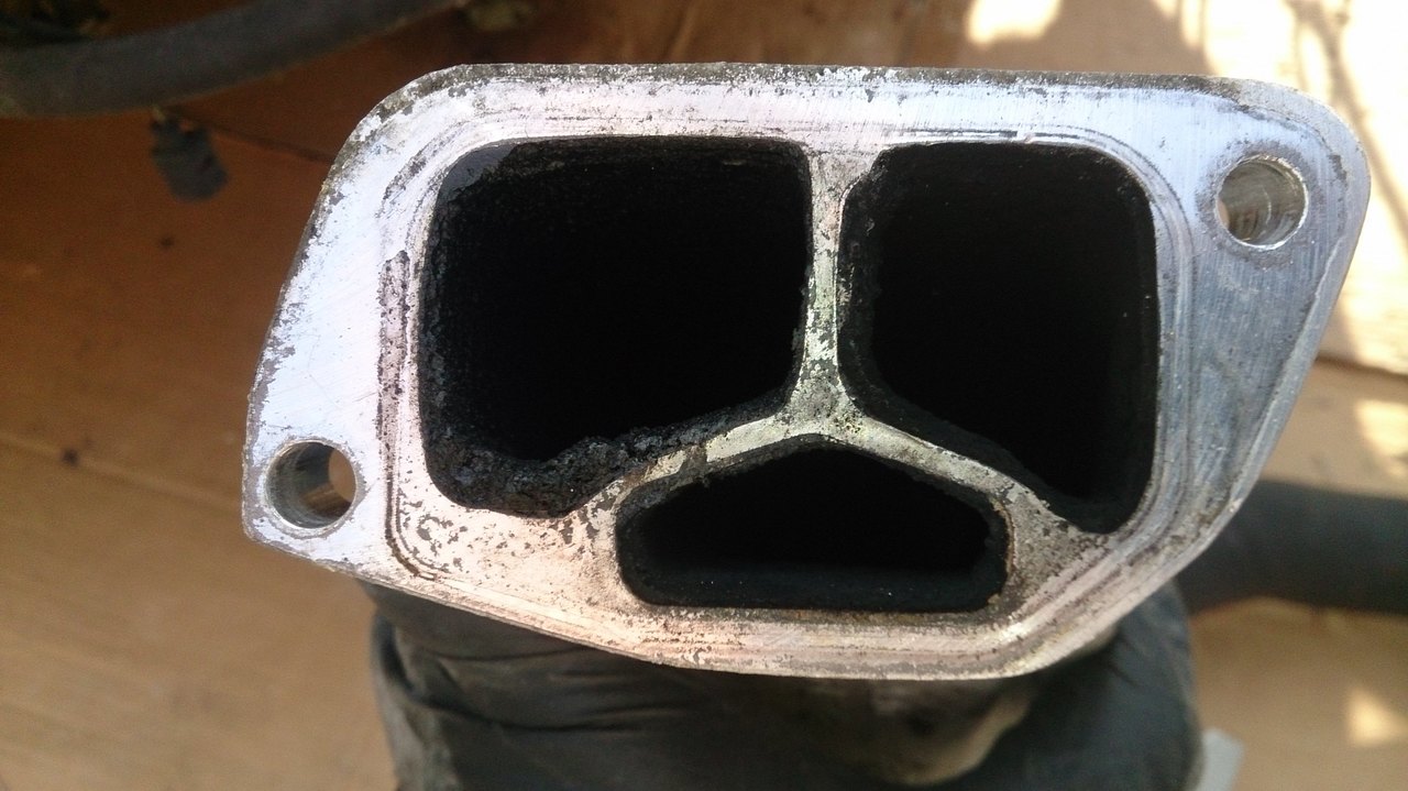

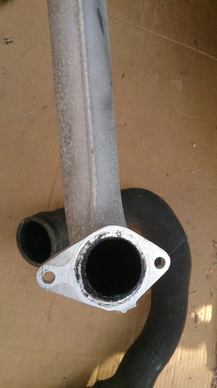

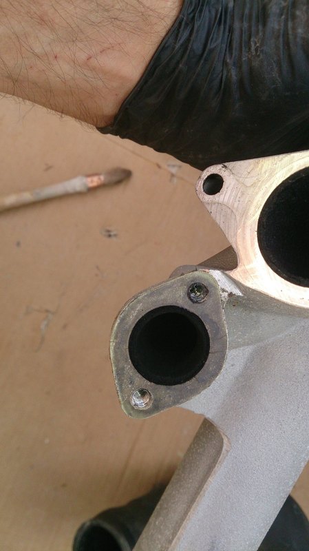

salut frankr171 je croit que les photos parle d'elles meme tu penses que le moteur va mieux fonctionner ??? mes pipes sont comme neuve maintenant et rien ne vient de l' échappement...... ce système de vanne EGR est efficace pendant une 20 de mille km si le moteur tourne au 2/3 de son regime nominal ( pas de ville donc ) et se dégrade très rapidement au fur et a mesure de l' encrassement pour arriver a être contre productif ..... une huile propre ( donc meilleure réactivité rattrapage du jeux au soupape ) filtre a gasoil propre ( pompe a injection peine moins a aspirer ) pareil pour la crépine aspiration gasoil ( si le véhicule ne tourne pas souvent des "glaires " se forme dans le réservoir ) filtre a air ( l' été et le printemps poussière et pollen encrasse très vite celui-ci ( filtre encrassé a 20% réduit de moitié le débit ) la pression des pneus " + 0,5 bars " ce que l' on pourrait perdre en confort on le gagne en sécurité et en consommation et ce que l' on oublie souvent ................ la géométrie des trains de roulement ......... pour moi la vanne EGR est un gag de d'ingénieur technocrate écolo quand au soit disant poussières l' usure des plaquettes de frein et les pneus en produisent surement bien plus tout comme les guerres, les super tanker , l' absence de ferroutage , les centrales a charbon et j' en passe ........ Bref je m' emporte , pour ma part la neutralisation de la vanne EGR est plus écolo si en plus on a un véhicule en bon état parfaitement entretenu ..... amicalement -

bonjour a tous , sur moteur AKE , pas de défaut si totalement fermé ( mon cas ) depuis 6 ans ......... pour les autres je ne sais pas ....... je pense que s' est du a la gestion de la vanne , et a la commande de celle ci ..... (pneumatique ou Electrique ) d' autre part : pour l' endroit ou tu place l' obturateur, si le résultat attendu est présent , cela n' empêchera pas l' encrassement de la dite vanne ! pour ma part ( et mon type de moteur )l' obturation en plus est a la sortie collecteur et entrée flexible de vanne ......... ( très difficile d' accès et je comprend ceux qui ne le font pas ) résultat vanne EGR quasi neuve ( ma bétaillère de 2001 fera 20 ans au mois d' Aout ) amicalement -
