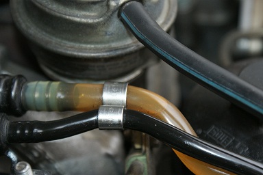

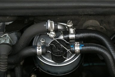

Mon filtre n'est pas comme celui que que tu me montre. qq photos s'imposent : Le filtre : Donc si j'ai bien compris, je dois pincer la durite qui a une tache bleue sur cette photo (entre le pompe et le filtre). La bulle d'air : Pour la bulle d'air, ne devrais je pas la chasser un injectant du gasoil avec une pipette. (ce que j'ai fait hier). dois je purger en déssérant les raccords des injecteurs en plus ? D'avance merci -
