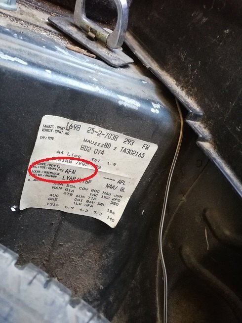

Sur quoi vous vous basez pour dire que c'est un TDI 115 ? @Sterenn1 D'où l'intérêt de poster la photo de l'étiquette avec les codes options pour avoir la vraie référence moteur. -

Recherche bloc boitier dépression et son électrovanne
gizmo06 a répondu à un(e) sujet de Sterenn1 dans A4 B5 - (1995 à 2001)
Salut Virginie, Ta voiture a l'air en très bon état, c'est cool vu son âge. Et je comprends que tu veuilles la garder plutôt que d'en acheter une nouvelle... Pour ce qui est du moteur, il y a dans le caisson de la roue de secours l'étiquette avec les codes options (ça ressemble à ça) Soit si tu peux nous mettre la photo de cette étiquette, sinon nous donner le code moteur qui est entouré en rouge sur la photo ci-dessus. Mais, avec cette étiquette, on peut avoir des renseignements pour t'aider. -

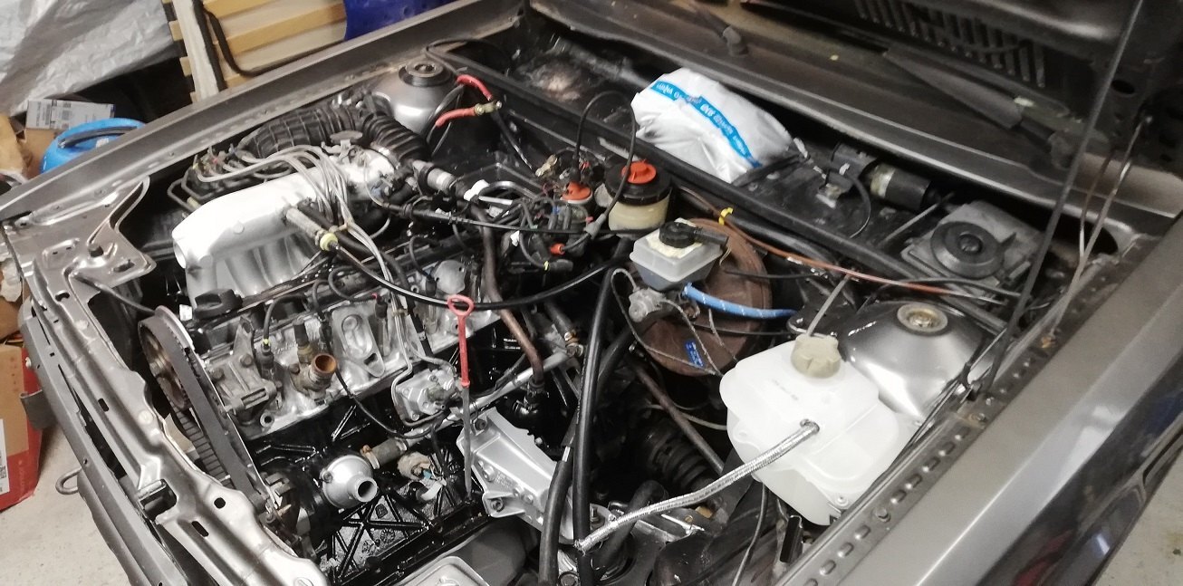

Salut, Ça y est, le moteur est dans la voiture (merci à Lolo pour son grand coup de main). Mais il n'a pas encore démarré :-( Hier, on a passé plus d'une heure à enquiller le moteur dans la boite. Il ne voulait pas rentrer, et on s'est rendus compte que la butée d'embrayage ressortait sans arrêt. Aujourd'hui, c'est le démarreur qui nous a joué des tours : avant il fonctionnait bien, mais là il ne voulait plus sortir (il tournait mais l'engrenage ne sortait pas pour attaque le volant moteur). Du coup on l'a démonté, nettoyé, remonté, et il ne fonctionnait plus du tout :evil: On a essayé avec un le démarreur de l'autre moteur que j'ai, lui ne fonctionnait pas du tout. Après plusieurs démontages et essais de swaps d'éléments, on a installé le solénoïde d'un démarreur de A4 sur mon démarreur. Maintenant, en l'essayant en volant il fonctionnait, mais une fois monté sur le moteur, juste un "clac", autrement dit la batterie ne devait plus avoir assez de jus pour le faire tourner. Du coup le démarrage sera pour une autre fois. Après réflexion, vu que le moteur est tout neuf, on a hésité à remettre le vieux radiateur qui est rempli de merdes et va me souiller tout le circuit de refroidissement. Du coup, on se demande si je ne vais pas le remplacer par un neuf (il restera celui du chauffage, mais bon...) Par contre, soit je trouve du bas de gamme à moins de 100€, soit c'est plus de 500€ Donc la question se porte sur le nettoyage interne du radiateur, mais avec quel produit pour avoir un bon résultat ? Maintenant, place aux photos : La mise en place des pistons dans le moteur Les 5 pistons en place Là, c'est moi en train de faire le serrage angulaire de la culasse Le moteur déjà bien avancé Là, c'est en cours d'installation dans la voiture Et là, le moteur en place dans la voiture Ha oui, j'ai fait refaire les durites de DA (il y avait des traces de fuite), c'était plus simple à remplacer maintenant que quand le moteur est en place. J'en ai quand-même eu pour 150€, mais au moins je suis tranquille. Donc, côté moteur, il me reste à remonter la pompe de DA et remettre le fluide, le système de refroidissement. Je dois aussi remplacer la durite qui va du bocal de lave-glace au capot car elle est cassée. Puis après, ce sera de la carrosserie. Voilà les dernières nouvelles ;-) -

Salut, Dans la semaine, je me suis occupé de peindre le compartiment moteur, histoire que ce soit un peu plus propre, avec une bombe de peinture d'origine LY7U et un vernis bi-composant Aujourd'hui, avec un pote, on a remonté le vilebrequin et assemblé les pistons sur les bielles D'abord, un bon nettoyage de tous les trous (refroidissement, huile, trous des vis...) avec un goupillon puis à la soufflette, ensuite mise en place des coussinets, application d'un peu d'huile avant de mettre le vilebrequin Puis mise en place des chapeaux de vilebrequin avec des vis neuves On a serré en 2 étapes : une première à 30Nm en vérifiant que le vilebrequin tourne bien, puis à 65Nm comme noté sur la RTA, toujours en vérifiant qu'il n'y ait pas de point dur lors de la rotation du vilebrequin. Ensuit assemblage des pistons sur les bielles, avec remplacement des vis des chapeaux de bielles N'ayant pas l'outil pour serrer les segments, on s'est arrêtés là, bien que ça nous démangeait de mettre les pistons dans les cylindres. Mais ce sera pour le week-end prochain avec Lolo. J'ai aussi démonté les durites de DA : il y en a une fuite quelque part, et vu comme elles sont sèches, autant les faire refaire maintenant qu'il y a de la place plutôt que d'attendre que la fuite soit plus importante, et qu'il n'y ai plus d'accès. Donc, demain mon fils les dépose chez quelqu'un qui refait les durites hydrauliques pour sa boite (BTP).
