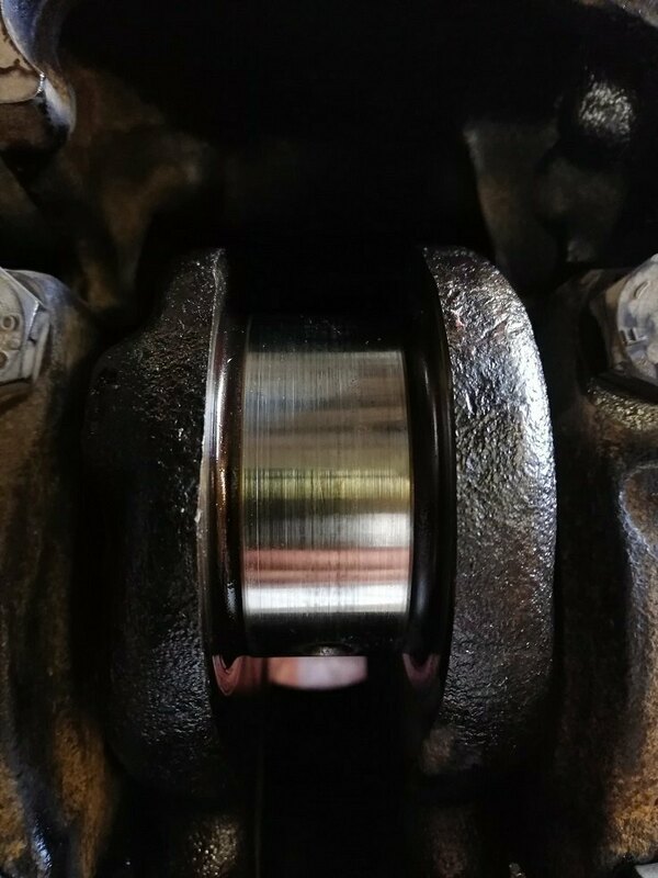

Pour le vilo, quand je passe l'ongle on ne sent pas les rayures. Mais le motoriste m'a dit que ce serait bien de lui mettre un petit coup pour bien le lisser. Donc, je vais le démonter et le lui apporter. Quant aux cylindres, il m'a dit de mettre un coup de honoir (celui avec les boules, pas avec les pierres), ça devrait suffir. Il devrait normalement m'appeler demain pour me dire ce qu'il en est de la culasse. -

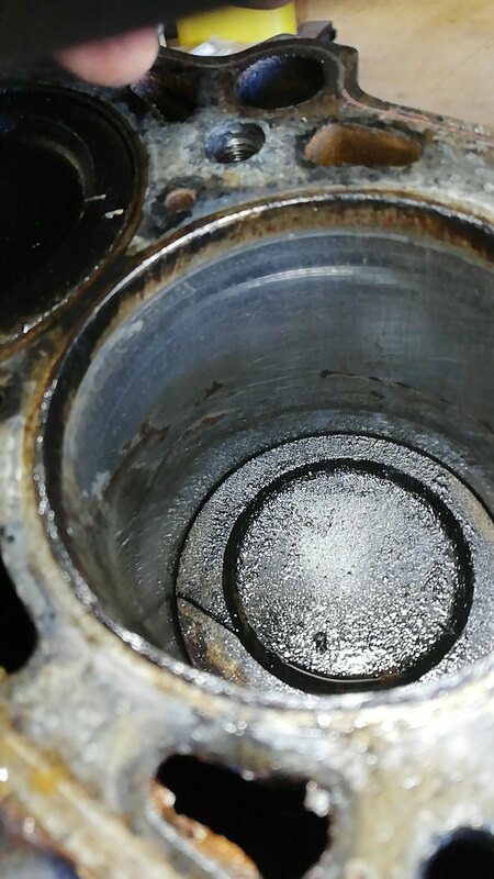

Salut, Ce week-end je me suis attaqué au démontage de la culasse, et des pistons. J'ai fait --> ici <-- une vidéo des pistons, pour montrer l'état. Sur certains, les segments le sont pas assez inversés. Quant aux segments racleurs, ils ne ressortent pas. Peut-être la cause de la fumée bleue ? Ensuite, ici, les paliers de bielles qui me semblent en bon état : Et, maintenant, les cylindres Le 1 Le 2 le 3 Le 4, dans lequel j'ai passé 5 secondes le honoir le 5 Aujourd'hui, je descends la culasse cher un motorise pour qu'il la contrôle, et me fasse les joints de queues de soupapes, voir les guides et roder les soupapes. -

Aujourd'hui j'ai montré les photos à un ami (qui a été motoriste il y a quelques années), une chose l'a frappé : il y a des tâches noires entre les cylindres, signe d'un passage d'huile D'après lui, les compressions passeraient d'un cylindre à l'autre ce qui expliquerait déjà la perte de puissance, mais aussi la fumée bleue lorsque je roulais. Surtout si les joints de queues de soupapes sont HS, ce qu'il faudra vérifier... Qu'en pensez-vous ? -

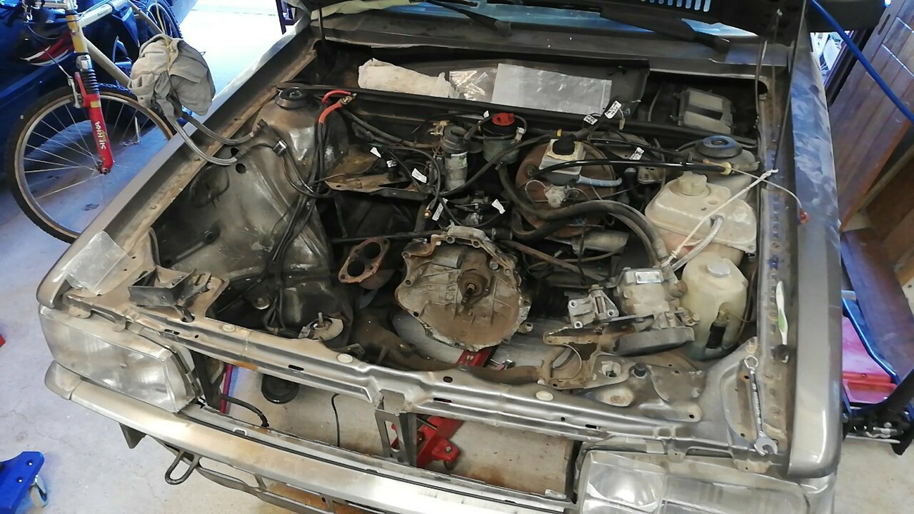

Salut, Donc, hier matin le moteur était bien dégagé. J'ai attaché le moteur à la chèvre, démonté le fixations moteur Et hop, le moteur est sorti. Comme vous pouvez le voir, plutôt que de l'incliner à la verticale pour le sortir, vu la place qu'il y avait dans le compartiment moteur, j'ai pu le faire pivoter, et il est sorti tout seul :-D C'est vide dedans maintenant Le moteur est maintenant fixé sur le porte moteur. Le bloc est déculassé. Les cylindres ne sont pas rayés, mais ils sont glacés Voici une vidéo du jeu aux pistons, vous en pensez quoi ? -
