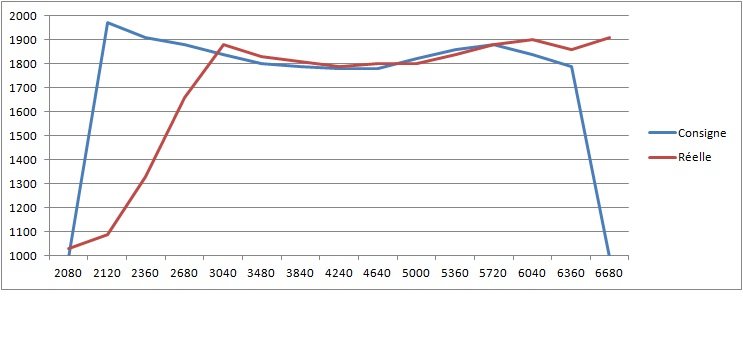

La consigne c'est la pression que demande le calculateur moteur. La pression réelle c'est la pression mesurée dans le circuit de suralimentation en sortie d'intercooler (juste avant le boitier papillon). Elle est censée suivre la pression consigne comme sur la courbe. J'utilise Excel pour remettre en forme le csv (données / convertir / délimité / fixe / virgule) et pour tracer le graph. -
