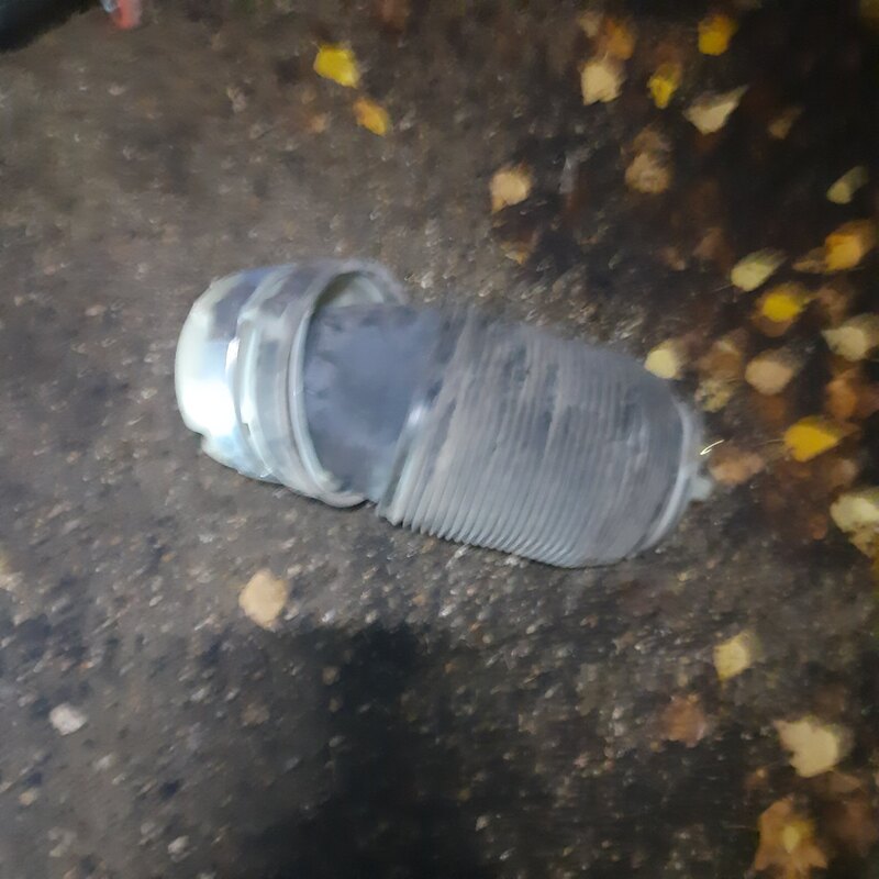

problème suspension pneumatique
Lobster_Johnson a répondu à un(e) sujet de Rodophe dans A6 C6 / A6L C6 / allroad C6 - (2005 à 2011)
On va pouvoir plancher sur un nouveau cas d'école. Ô joie d'être un cobaye. VCDS me remonte une fuite depuis cet été. La voiture ne descendait pas particulièrement, même en étant stationnée longtemps. Depuis que les températures ont dégringolé, l'arrière baisse et depuis peu elle n'arrivait pas à le relever sans que je l'aide avec un cric. J'avais fait un essai "longue durée" en la mettant en lift avec le mode cric. J'ai mesuré les hauteurs tous les soirs, ce qui confirma que l'ARG tombait. De fait hier j'ai changé les deux boudins arrières, non sans mal. Après leur remplacement, elle est remontée sans broncher. J'ai refait la calibration, écrasé les codes erreurs puis je suis allé faire un tour. Tout s'est bien passé jusqu'à... En scannant on voit qu'elle détecte une fuite (1583) dès que je démarre (première mauvaise nouvelles) puis que ça devient insurmontable (2646) au bout d'une demie heure: 2 Codes défaut trouvés: 01583 - Fuite détectée dans le système 008 - Signal Implausible Capture: Etat du défaut: 01101000 Priorité du défaut: 3 Fréquence du défaut: 1 Compteur de RAZ: 253 Kilométrage: 251096 km Heure: 0 Date: 2025.12.07 Temps: 15:21:07 02646 - Plausibilité correcteur d´assiette 008 - Signal Implausible Capture: Etat du défaut: 01101000 Priorité du défaut: 2 Fréquence du défaut: 1 Compteur de RAZ: 254 Kilométrage: 251122 km Heure: 0 Date: 2025.12.07 Temps: 15:48:14 J'écrase les codes, je repars, rebelotte: après écrasement du code elle détecte aussi sec qu'un truc fuit (1583) puis un peu plus tard, ça devient insurmontable (2646). 2 Codes défaut trouvés: 01583 - Fuite détectée dans le système 008 - Signal Implausible Capture: Etat du défaut: 01101000 Priorité du défaut: 3 Fréquence du défaut: 1 Compteur de RAZ: 254 Kilométrage: 251124 km Heure: 0 Date: 2025.12.07 Temps: 15:54:31 02646 - Plausibilité correcteur d´assiette 008 - Signal Implausible Capture: Etat du défaut: 01101000 Priorité du défaut: 2 Fréquence du défaut: 1 Compteur de RAZ: 254 Kilométrage: 251128 km Heure: 0 Date: 2025.12.07 Temps: 16:01:43 Une fois arrivé j'ai voulu la mettre en mode cric + lift pour refaire un test "longue durée". Et là il s'est passé un truc étonnant: le compresseur se mettait en route et il ne se passait RIEN. Il tournait 30 bonnes secondes, sans que la voiture ne monte d'un pouce. Je suis même descendu pour m'assurer que je n'avais pas la berlue. Au bout de 30 secondes: voyant + MMI grisé. 1 fois, 2 fois, 3 fois. Paradoxalement, plus d'histoire de fuite à ce moment là mais seulement de signal implausible. 1 Code défaut trouvé: 02646 - Plausibilité correcteur d´assiette 008 - Signal Implausible Capture: Etat du défaut: 01101000 Priorité du défaut: 2 Fréquence du défaut: 1 Compteur de RAZ: 254 Kilométrage: 251128 km Heure: 0 Date: 2025.12.07 Temps: 16:03:34 Je suis passé en mode monitoring avec mon échantillonage habituel (relais, pression dans le circuit, les 4 hauteurs, les 4 déviations associées et la température du compresseur). Evidemment cette fois là elle est montée. En revanche un truc m'a surpris: le compresseur était à 106°C à la fin. Certes j'avais insisté mais je ne l'avais pas vu dépasser 90°C. Hypothèse: je me demande si le compresseur ne serait pas infoutu de débiter et au bout d'un moment elle laisse tomber. Auquel cas, reste à savoir si il n'y arrive plus parce qu'il a trop chauffé pour compenser la fuite. Et à trouver cette putain de fuite. Ayant une piètre opinion du matériel Aerosus, le compresseur répartiteur est dans le viseur. En tout état de cause, je sens que je n'ai pas fini d'aller bosser avec VCDS qui enregistre ce qui se passe sur les suspensions pendant que je roule puis de passer mes soirées à analyser. L'état du hardware: - amortos avants vraisemblablement d'origine. Jamais réussi à leur faire faire la moindre bulle en les badigeonnant d'eau savonneuse. - amortos arrières raides de neufs d'hier, Arnott. - compresseur remplacé par un Aerosus il y a 2 ans. Les boudins avaient lâché, le précédent proprio avait fini son trajet, le compresseur avait cramé. Sachant qu'il avait déjà été changé en 2016 mais je ne sais pas dans quelles conditions. - relais de compresseur neuf (juillet). -

Bien vu, ça ne m'est même pas venu à l'esprit. Ca doit être dans le package des françaises. Les IED, un mal bien connu de nos routes secondaires. -
Sur les mesures on voit que l'ARG dégringole de 50mm alors que les autres descendent peu. Faut faire gaffe car je soupçonne que un coin s'écroule, la voiture descend "en diagonale" et le coin opposé reste artificiellement haut. Bref, j'ai changé les deux arrières hier (je l'ai posté sur mon sujet) l'avenir nous dira si j'avais vu juste. Il y a un sujet dédié aux fuites de suspattes, c'est assez éclairant si tu n'y a pas déjà jeté un œil.

Lobster_Johnson a répondu à un(e) sujet de Lobster_Johnson dans A6 C6 / A6L C6 / allroad C6 - (2005 à 2011)
En parlant de vis grippée... L'empreinte de la vis de coussin d'air a foiré à peu près aussi sec. Il n'est pas à exclure que les précédents m'aient savonné la planche. Rappel: ça a été changé il y a deux ans (par du Aerosus...). Marteau, burin, same shit, different day. Coté droit c'est sorti sans broncher, je vous laisse apprécier ce délicat mélange d'alumine et d'oxyde de fer. Pour ceux qui se lanceront dans l'aventure, les trous dans le fond du "triangle" permettent de faire baigner la vis (petit trou) dans le WD40, à toutes fins utiles: Pour gagner un peu d'accès à cette satanée vis j'ai démonté les protections de triangle. J'avais vu que j'avais l'option 1SJ "protection supplémentaire moteur et transmission". Je ne savais pas trop en quoi ça consistait. Maintenant je sais: deux plaques de blindage en tôlé d'un millimètre d'épaisseur sous chaque "triangle". C'est drôle d'avoir des triangles en alu et d'y ajouter une protection en ferraille aussi lourde. Encore une fois, ils sont mignons avec leur aluminium... C'est d'office sur toutes les Allroad cette coquetterie ? Bref, les vis n'étaient pas particulièrement disposées à sortir là dessus non plus, même si il a juste fallu souquer fort, sans sortir le burin. Action, réaction: Ca faisait longtemps que je n'avais pas sorti mon forêt de Meudon 8mm. Je m'étais dit que je garderais le coussin ARD en back up, notamment pour les longs voyages. Vu comme leur démontage a tourné au snuff movie, c'est compromis. Les tubes d'air commençaient à être abimés (forcément, à force de l'Aerosus tous les deux ans) je les ai donc coupés net avec l'outil vendu par Miessler. C'est leur préco d'ailleurs, de couper net si besoin. Ensuite le remontage est plutôt simple, sachant que je n'ai rien démonté d'autre que le coussin. Pour glisser le coussin neuf j'ai un peu poussé le "triangle" vers le bas avec une barre après avoir un peu "tassé" le coussin mais c'est tout. En revanche le coussin, dans cette config neuf + tassé est trop court pour s'emmancher dans dans son logement supérieur et ça peut sérieusement foirer quand la voiture revient sur ses roues: J'ai magouillé en redescendant la voiture avec deux crics: un qui pousse le "triangle" vers le haut, un qui laisse la voiture redescendre. Dès que le pion de centrage du coussin commence à engager dans son alésage, c'est gagné. Puis le moment de vérité: 20251206_183009.mp4 Je ne suis pas (encore) allé faire de scan, apprentissage ou autre mais elle est montée d'une traite depuis la butée basse sans se mettre en carafe, c'est plutôt bon signe. Bon, j'ai évidemment oublié un truc: aller voir à quoi ressemblent mes supports de boite tant qu'elle était en l'air. L'avantage quand on est un peu con, c'est que le naturel finit toujours pas reprendre le dessus. Il ne reste plus qu'à aller rouler et vérifier si le vibration n'est plus. -
