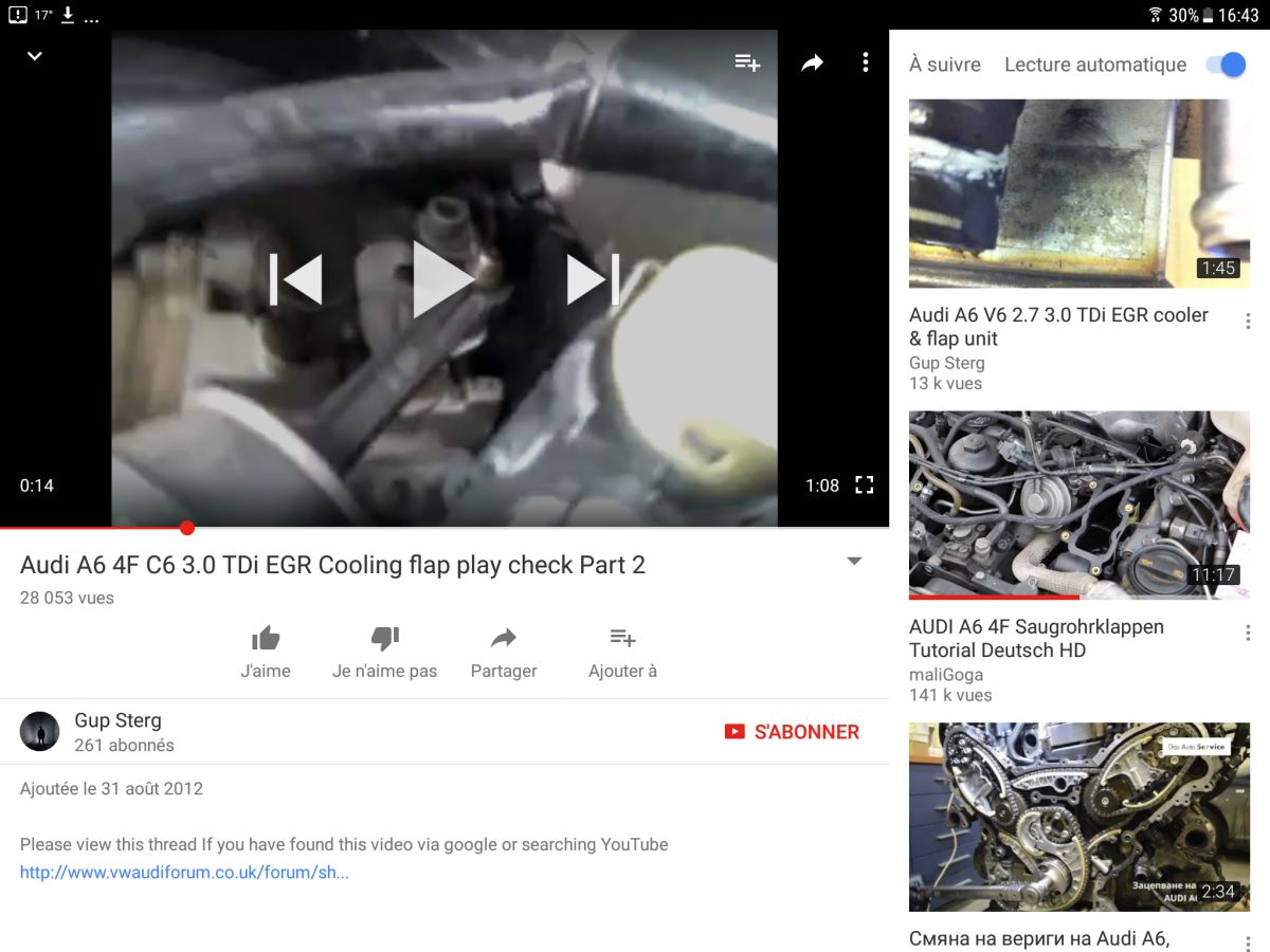

Besoin de votre aide ;-) En remplacant les biellettes des moteurs de volets tubulures, j'ai remarqué du gras huileux vers la soupape noire. En lisant les pots, je reconnais la soupape de depression du radiateur egr. Enfin je crois que c'est bien ca. Et je constate que c'est bien bloqué a moitie de la course moteur eteint. J'ai démarré et rien n'a bougé. J'ai poussé avec un tournevis pour que ca aille en butée, roulé un peu et la position n'a pas bougé non plus... Jen deduis qu'elle est bloquée. Quelle est la position normale valve fermée et valve ouverte ? Actuellement, elle est a l'opposé de la copie d'écran que je viens de faire. Elle est sur la butée en bas. En forcant je dois pouvoir aller sur la butée comme sur la photo. Il faut qu'elle soit comment ?

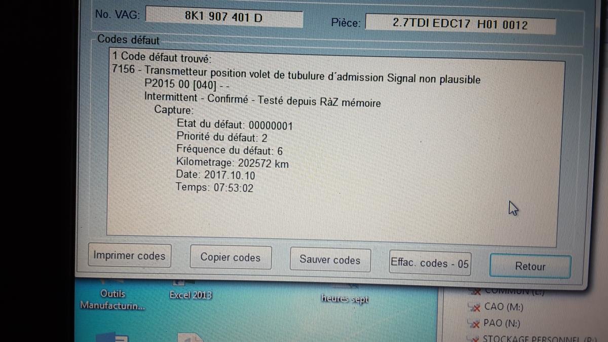

Jai démonté le boitier motorisé de la tubulure d'admission en defaut. Les engrenages sont impeccables. La bielette côté boitier motorisé n'a aucun jeu. Par contre côté tubulure il y un jeu notable. Ca me surprend vu que de l'autre côté , il ny a aucun jeu. Je me demande si c'est normal ou pas du coup. Vous en pensez quoi ? Bielettes a remplacer ? Le code est bon sur ce lien mais ils ne donnent pas l'A5 V6 dans la liste. Ce sont toutes les memes pour tous les moteurs car c'est le moins cher que je trouve ? http://www.ebay.fr/itm/Original-VW-Reparatur-Satz-Saugrohr-059198212-Touareg-Phaeton-Saugrohrklappe/351027351849?hash=item51badc5129:g:rDwAAOSwajVUSDx8 Au remontage, et apres demarrage moteur, le voyant moteur s'est de nouveau eteint. Donc ca vient bien de la dedans. J'ai vu aussi qu'il y a des kit repair P2015. Ce sont des pieces métalliques pour limiter la course du moteur. Ce genre de trucs http://www.dpfsolutionsheffield.co.uk/product/p2015-repair-bracket/ Merci de votre aide :) -

Je me greffe ici ne me jetez pas des pierres :) Parce que bien que le code defaut qui est apparu est le P2015, c'est en bidouillant la biellette de la 2eme photo qu'il a disparu. Ca ressemble au papillon du debut du post. Voir le lien plus bas de la photo. Je n'ai pas reussi a la uploader. Le voyant a disparu pendant 1000kms. Et il est reapparu hier. Quand je tente de bouger la biellette, je n'ai aucun jeu visible mais une sorte de point dur. Puis quand il est dépassé, j'arrive a la bouger plus facilement. Et le voyant s'est eteint a nouveau. Vous en pensez quoi ? Ce serait les engrenages a l'intérieur du boitier comme en debut de post ? Merci https://image.noelshack.com/fichiers/2017/41/2/1507655737-20171010-190637.jpg -
