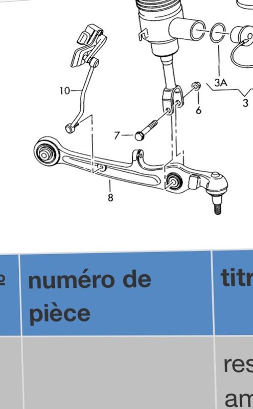

Bras de suspension inférieur
Olivier17430 a répondu à un(e) sujet de Olivier17430 dans A6 C6 / A6L C6 / allroad C6 - (2005 à 2011)
Aucun jeu nul part,aucun bruit parasite a part ce bras ,... pourquoi tout changer , je me croyais chez Audi La Rochelle 😂 en + pas d’historique donc peut être que tout a été fait suivant l’usure après si je voit que je suis emmerdé je changerais la totale -
Malheureusement je ne suis pas outillé et le terrain en pente chez moi , n’arrange rien pour faire la mécanique 😢 Donc je vais payer sachant qu’il prend la top qualité sur ces pièces et qu’il travaille très bien Par contre le jour ou je changerais le kit complet je lui ramènerai des pièces de chez AUTODOC en meyle car son kit a lui doit coûter 3x le prix 🧐 -
Ok mais du coup aucun historique sur les bras a 310000kms et le reste est impeccable je trouve la pièce sur internet à 60€ même moins ... -
Olivier17430 a posté un sujet dans A6 C6 / A6L C6 / allroad C6 - (2005 à 2011)
Bonjour amis audistes Je me suis rendu à mon petit garage aujourd’hui pour faire contrôler mon bras de suspension inf. gauche car le caoutchouc côté roue est très abîmé et j’ai un claquement au freinage (arrêt) et sur route chaotique le garagiste appel son revendeur devant moi et le prix donné est de 200€ ht... ça me paraît cher mais j’ai pas trop le choix Qu’en pensez vous ? -
