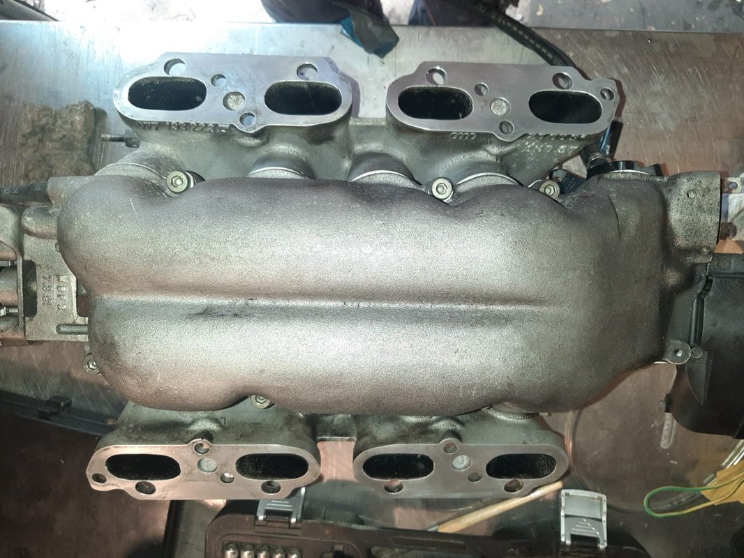

Merci mais j'ai enfin résolu ce défaut de ralenti et G40 suite changement de la têt allumeur complète par une d'occasion Rebonjour à tous , Suite et fin ???!!! Donc démontage tubulure admission : Les deux joints étaient HS à l'endroit de ce fameux trou non débouchant avant gauche et arrière droit( je me demande toujours son utilité dans ma tubulure) Nettoyage des plans de joint et remontage Environ 3h de boulot. Soucis enfin résolu : Ralenti STABLE vers 800tr/min Descente du régime normal lorsque je relâche l'accélérateur (avant semblait être "freiné" certainement du à ces fuites) Toutes les valeurs dans le groupe de mesure Ok : en particulier valeur lambda = le défaut de régulation ne devrait plus réapparaitre (a confirmer après essais) Moteur vibre moins Ce qui est fait : - Reprise des masses - Changement calculo - Changement par brise - Mise au propre faisceau calculateur. - Pompe centralisation changé - Infiltration d'eau au niveau de l'aile/pare choc ar coté droit ( provenant de l'écoulement de la goulotte du hayon) fuite colmaté cole pvc - Infiltration avant droit = évacuation baie de pare brise bouché - Batterie neuve - Ajout accoudoir d'origine siège conducteur , grande chance d'avoir trouvé la même colorie ! ecru - Pommeau vitesse Siglé S6 fond noir -Tapis beige neufs - Changement cligno avant par des noirs d'origine - Montage kit adaptation autoradio standard ( Autoradio Delta CC origine HS ) pour garder l’amplification des enceintes arrière et caisson de basse bose d'origine (membrane a revoir pour le caisson) + poste Pioneer BT - Installation habillage carbone - pare brise neuf - vidange moteur - bougies - filtre a air - filtre a essence - vérin capot - purge frein/embrayage - bouton lumière centrale à refaire (couleur beige rare...) = réparation avec rondelle et ressort maison - Optique fond noir + suppression xénon ( 2 ampoules cassés , 1 support ampoule cassé +1 support phare xenon cassé , pièces introuvables !!! ) - Bandeau S6 personnalisé noir - adaptation pour ouverture distance bip Hfz Ce qui reste a faire : - Changement aile avant gauche S6 couleur LZ9U + passage de roue - Changement du neiman + barillet (car neiman + barillet conducteur changé , plus la clef d'origine pour passager / coffre) - Achat fond de coffre beige d'origine - Nettoyage complet intérieur / extérieur - restauration siège conducteur - ligne échappement inox sur mesure (ou Supersprint/Fox ?) car grosse bidouille suppression silencieux intermédiaire :!: - Peinture d'origine ou covering ? ( peinture toit passé , chgt aile , quelques impacts) - restauration jantes + 2 centre de roue bolero manquant - problème retour embrayage suite purge soucis toujours présent - purge /DA - vidange pont/boite Je suis preneur d'adresses/contacts pour ligne échappement / peinture ou covering -
