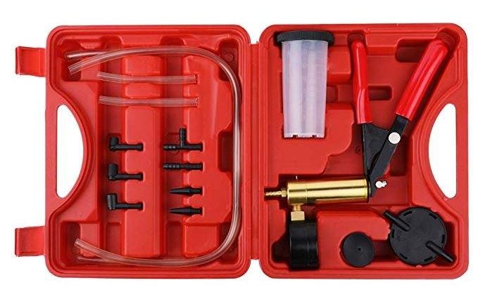

Salut Sylva, Tout à fait c'est le bon outil ! suffit d'avoir les embouts adaptés (perso j'ai utilisé un tuyau de soufflette d'air de 3 mm et creux d'un mm intérieur que j'ai enfilé dans le tuyau de sortie GO). Alors que l'opération consistant à changer les joints de la pompe injection vide environ 20% du contenu de celle-ci en GO (soit 30 à 40 cl de GO), je n'ai eut besoin d'aspirer que 15 cl de GO pour être sur quelle soit ré-amorcé. Le filtre à GO étant bien en amont de la pompe , je te conseille déjà de le remplir avant la remise en place ! 20 litres aspiré est peut-etre un peu exagéré ...mais libre à toi si tu veux le faire !! Par contre ça peut être également utile en cas de panne sèche de part la simplicité de mise en oeuvre puisque le vide créé par l'aspiration retire toute l'air présent . -

Salut , Ce système de vidange par aspiration est utilisé par de nombreux garage dit vidange " rapide "et pour l'avoir vue en action , cela ne m'a pas très convaincu ...mais pourquoi pas ..oui il y a des avantages ..c'est moins salissant ! Pour ce qui est des inconvénients , il n'est pas certain que la totalité de l'huile "usagée" soit bien récupéré comme dans le système à gravité . Perso , je laisse coulé l'huile pendant 2 bonnes heures (environ !!) et ça continu à gouté ... Mais pourquoi pas ..toute idée est bonne à prendre ! La semaine dernière , j'ai changé les joints de la pompe injection de l'A4 (les joints actuateur ) et je me suis servis d'une pompe à dépression pour réamorcer le circuit : Pompe à dépression : En la branchant sur le circuit de retour gaz-oil (Dernier injecteur proche par brise) Redémarrage au quart de tour après changement des joints..technique très simple également à mettre en oeuvre et prends moins d'une minute pour réamorcer le circuit ! la dépression peut etre utilisé pour la vidange des circuits de freinage aussi ! -
