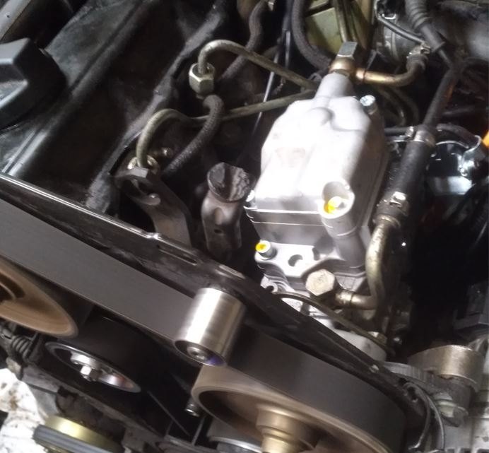

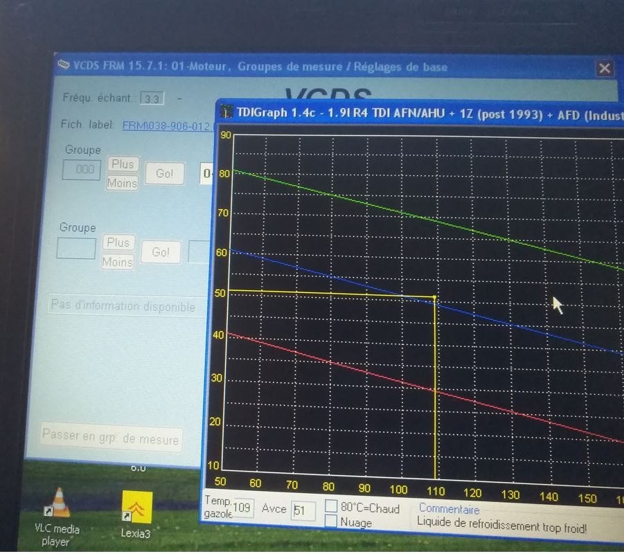

[1.9 TDI AFN] - Réglage pompe à injection
dxxk a répondu à un(e) sujet de petitcaillou dans A4 B5 - (1995 à 2001)
Quand tu regle ta pompe avec un peu d'avance ou de retard pour le calage sur la ligne bleu ...moteur éteins ! est ce que tu ressers bien les 3 écrous devant la pompe et celui derrière la pompe + les 4 sorties GO qu'ils faut desserrer et resserrer à chaque fois ?avant de refaire ton essaie vcds moteur tournant cette foi ? je dis cela , j'imagine que oui ... mais bon au cas ou !! -

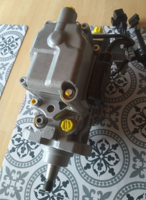

dxxk a répondu à un(e) sujet de sylva16 dans A4 B5 - (1995 à 2001)
Salut à tous , Pour clôturer mon périple , j'ai donc opté pour une pompe revue (joints neuf et test sur banc ). Mise en place , remplissage .... calage approximative ..puis mise en marche ! 15 calages plus loin ! c'est tout un art !! Pour conclure , c'est bien de vouloir changer seulement les joints supérieurs de pompe , mais dites vous bien que la totalité des joints sont en fin de vie ! qu'il faut donc une remise à plat de l'ensemble de la pompe ! Que c'est tout un art et un minimum de préparation mentale et d'expérience pour pouvoir réaliser cette opération . la connaissance de son terrain de jeux est essentiel. Perso , j'ai opté pour une certaine facilité en prenant une échange standard ... mais bon , le but n'est pas de savoir si on a la plus grande (...) mais bien d'assurer ses arrières !!!! -

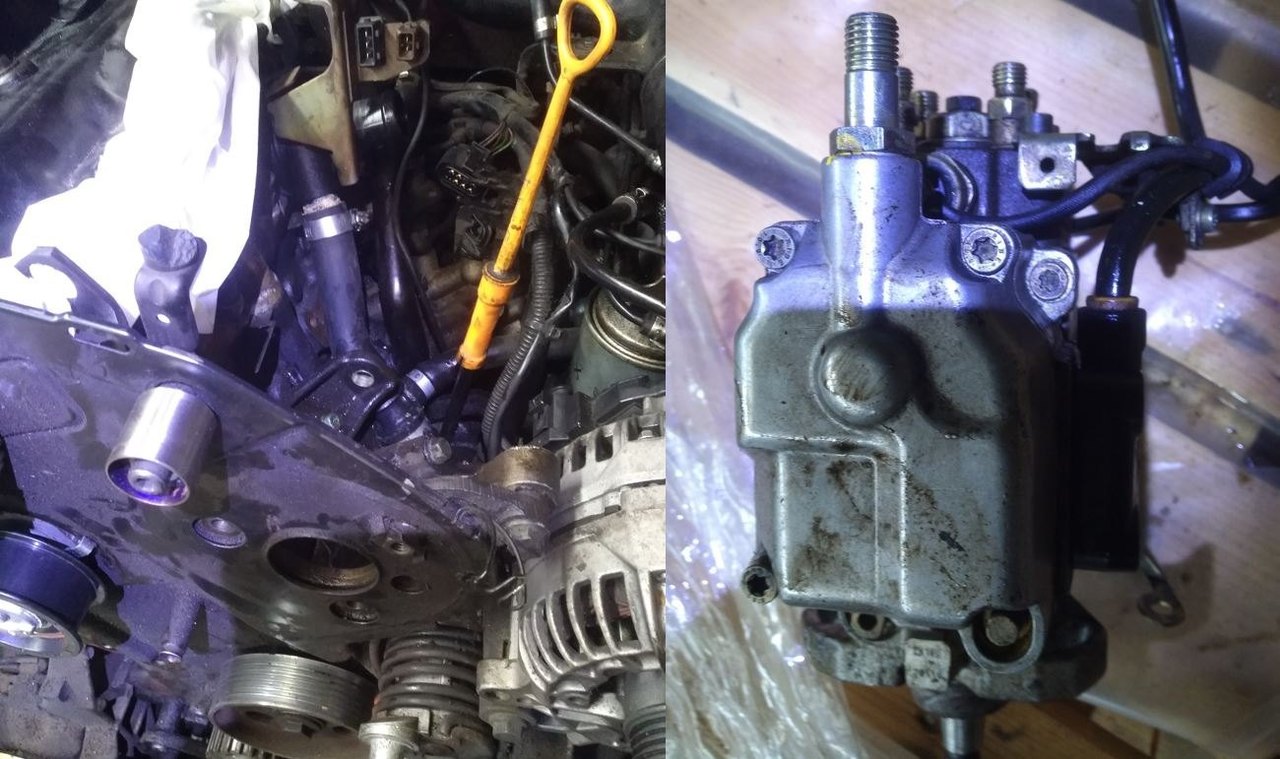

Salut Patrick, Merci pour ta réponse , mais j'ai anticipé cette manip en me procurant l'ensemble des douilles et joints en amont. cet après midi , j'ai commencé le démontage complet de la pompe puis le remplacement des joints (sauf le joints spi devant la pompe ) au moment du remontage , et de l'assemblage de la face arrière dans la pompe , j'ai voulu coller la rondelle de compensation avec un peu de graisse (le temps de l'assemblage ) et pendant que je suis aller chercher une noix de graisse ...j'ai perdu cette petite rondelle .....le truc con qui te mets en bourrique !!! Si tu as une petite idée de la référence de cette petite rondelle ...ce serais vraiment super ! De mon coté , je n'ai pas trouvé . -
