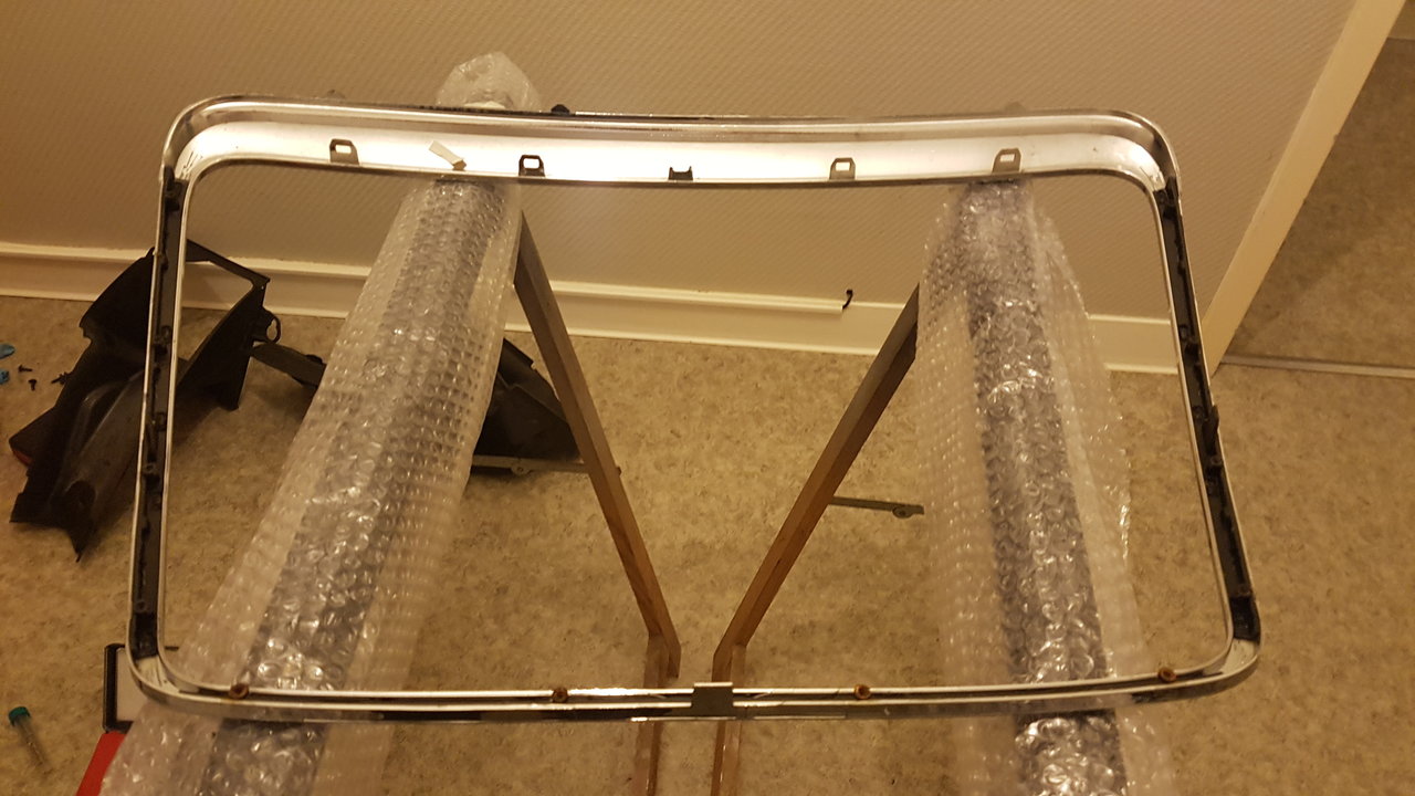

J y pense Alain mais quand tu vas voir ce que je dois acheter vendredi 🤗 pour le bolide,elle va faire 1 an de plus sauf bien sur si dans 1 mois elle rechute,j investirai. Oui will ,ces varta là font le job Sinon j ai démonté le contour calandre pour le repeindre couleur alu mat,un peu comme les rétros si possible.je vais poncer la feuille de chrome,appliquer une couche de primaire plastique, peinture alu,vernis mat pour la protection,ça devrait le faire. -
