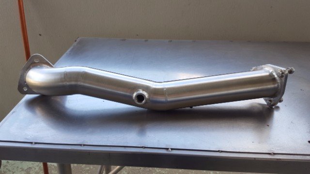

News et info pour le CT 2019 décata & reprog
113 a répondu à un(e) sujet de helioman dans A6 C6 / A6L C6 / allroad C6 - (2005 à 2011)
Merci pour les photos.Oui c est un peu gros et un peu long et ça manque de bisau. pour la vidéo je connais, c est des saboteurs.Le son n est pas le même,j ai un son bien rauque avec un joli son au niveau du turbo lors de sa décharge du justement au downpipe(turbo qui respire).Si tu comptes le faire je peux que t encourager.will l a fait dernièrement et est très satisfait.y a des downpipe sur eBay ,les bullX ont l air bien,par contre ceux de Pologne,j émets des doutes niveau soudure.SInon si tu trouves pas chaussures à ton pied contacte moi par MP,je pourrai te faire le même que j ai.En tout cas pour le CT pas de soucis. Si t as un topic mets les photos dessus qu on la suive lorsque tu fais quelque chose dessus.l egr,t as fait comment ? -
Ça va, y a les 2 joints,ça justifie le prix😁😁😁.Donc j ai 2 CT dekra-norisko et 1 autovision et dans la ligne "opacité" J ai juste le signe inférieur à 50.Bref c est pas grave,je dois le faire avant mi juin donc on verra à ce moment-là. Les tubes Supersprint font 100 mm de mémoire,c est gros.t as une photo de derrière et de côté pour voir ce que ça donne car si je me souviens bien ils sont pas réglable.donc pour en revenir à la suppression des silencieux couplé à la suppression du cata primaire mais en laissant le catalyseur secondaire c est simplement démoniaque.A ma connaissance sur le forum y a moi,will14 et anciennement Thomas qu avont franchi le pas.Et pour le CT j avais pas eu de soucis, j ai toujours l egr. Photo du downpipe monté sur mon A6 photo des tubes montés sur mon A6.Dommage que le carbone reste pas propre longtemps. -
