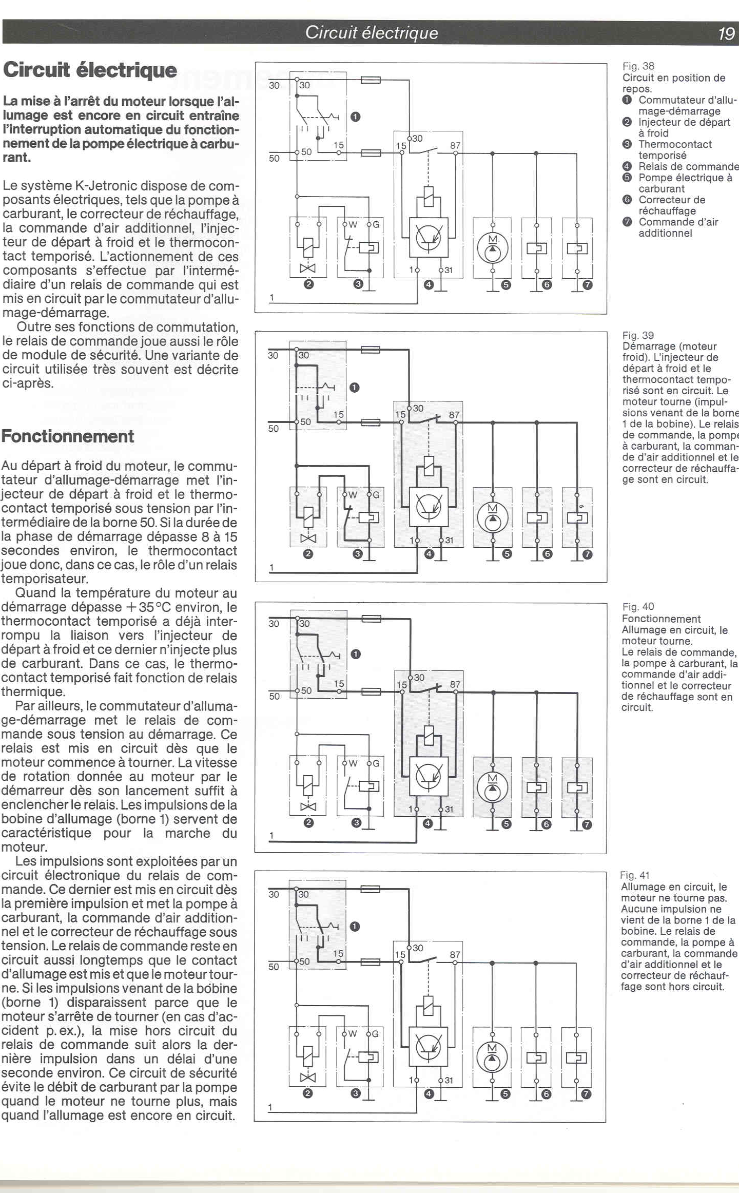

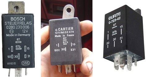

coupe 2.6 démarre plus - recherche de panne
FENDER7627 a répondu à un(e) sujet de onoff dans 80 / 90 / Coupé / Cabriolet / 4000 / S2 / Coupé S2 / Avant S2 / RS2
Onoff il faudrait que tu récupères la revue technique de ton v6; et la partie cablage electrique et voir comment est cablé l'ensemble car sur le principe d'un relais tachymètrique année 85 à 95 après on est passé au calculateur la borne 50 est relié au solénoide du démarreur ; la borne 1 au signal d'allumage souvent bobine(-) ;la borne 87 a l'alimentation (+) de la pompe à essence; la borne 30 ( + )batterie permanent ; la borne 15 après contact(+); 31 permanent(-) il peut y avoir des bornes en supplément pour les accessoires -
Voici le cablage typique des relais tachymétrique cités ci-dessus : 30 = + batterie permanent 31 = – permanent (masse) 1 = signal allumage 50 = 12V solénoide démarreur 15 = 12V contact 87 = accessoire à alimenter (pompe carburant) 87b= accessoire à alimenter (systeme injection ou autre) Le Cartier 02374 ne dispose pas de la borne 50 … puisqu’il fonctionne sous le mode temporisation, il n’est pas nécessaire de le relier au 12V Solénoide démarreur ! Coté équivalent, cherchez le Hueco 13-2020. -
Bonne année à toutes et à tous sur le relais il y a une petite languette qui sert de borne d'exitation du relais l'impulsion vient de la bobine ; si le moteur s'arrête le relais se coupe sécurité pour éviter que la pompe continue à débiter en cas de coupure moteur -
le plan ci joint est pour le ke jetronic monté sur moteur ng 2.3l mais je pense que le principe reste le même pour le v6 -

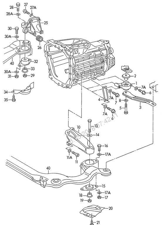

support de boite de vitesse
FENDER7627 a répondu à un(e) sujet de cisko 02 dans 80 / 90 / Coupé / Cabriolet / 4000 / S2 / Coupé S2 / Avant S2 / RS2
j'ai oublié de te demander ta voiture doit avoir un problème d'équilibrage moteur boîte pour avoir une telle casse les supports moteur ne sont pas hs pour avoir un tel arrachement ? -
