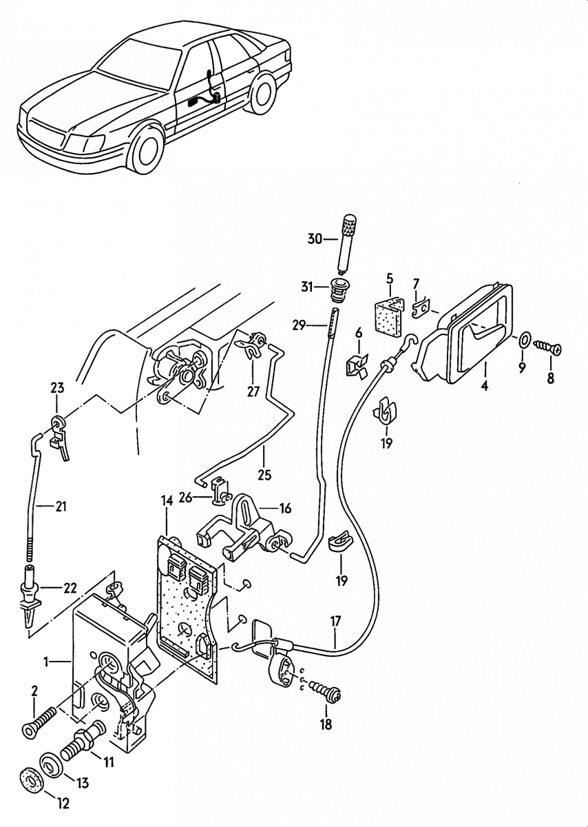

EH BEN DIS DONC j'ai trouvé le souci j'ai passé pas mal de temps avant de comprendre ce sont des pièces qui ont l'âge de la voiture "donc une usure certaine" 24 ans au pire il s'agit de la pièce n° 16 petite fourchette en plastique qui récupère toutes les biellettes . Elle est emboitée dans deux lamelles de la serrure qui font le vérouillage ; vu l'usure de la pièce cette dernière se déplace sur les deux lamelles et sort de son guide et viens bloquer le système la solution intercaler des petites cales entre les lamelles et la pièce de façon a avoir la bonne position et la bloquer pour un fonctionnement normal 1) pour l'ouverture poignet intérieure 2) ouverture fermeture à l'aide du barillet (clés) 3) ouverture fermeture par les 2 tiges intérieures voilà le problème résolu merci pour vos réponses et conseils j'essaierais la prochaine fois de joindre des photos pour une meilleure compréhension
OUI il faut tout démonter attention avant de monter la nouvelle petite pièce crantée , derrière le barillet ;ça demande une petite modif pour son montage ( audi vend la pièce tel que)cette petite pièce doit être ajusté à la partie ar du barillet : il faut avec une petite lime creuser le demi cercle inf pour lui donner une forme éliptique un ressort assure la rotation de la pièce et une clavette la maintien avec de la patience et un petit coup de patte ça le fait
OUI c'est cette pièce crantée qui a été changé elle n'a qu'une seule position de montage ; les anciennes étaient usées maintenant elles fonctionnent nickel je pense que je vais redémonter les panneaux de portes et voir la position de la pièce 29 , car le cable d'ouverture intérieur de porte n'a pas été déplacé je vous tiens au courant merci à tous et à plus pour la suite
j'en perds mon latin :meanie: je viens de changer sur les portières G ET D de mon audi 80 cab les petites biellettes crantées qui font le contact de fermeture sur les barillets de portes jusque là pas de soucis ; un gros travail de démontage ( démonter panneaux de porte, vitres elect ,le cablage moteur lève vitre ,serrures , barillets, biellettes bref ! mais faisable. une fois remonté les panneaux de portes : un essai s'imposait , pour voir le fonctionnement des barillets et là "merveille " tout fonctionne un coup de clef par l'extérieur et hop les portes se vérouillent le coffre également , la trappe à essence que demande le peuple je décide pour finir le remontage des poignets de portes intérieur : un cable à brancher un caoutchouc une vis et le tour est joué je fais un essai à l'intérieur pour ouvrir mes portières Nickel tout fonctionne mais là ou le bas blesse :nixweiss: je ne peux plus fermer mes portes de l'extérieur le systéme de vérouillage complet bloque je redémonte mes deux cables intérieurs de portes et ça refonctionne à nouveau je ne comprends plus ? sachant que les cables de portières n'ont aucun réglage quelqu'un parmi vous à t'il vécu le même phénomène ? :ripeer:
