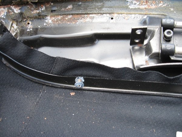

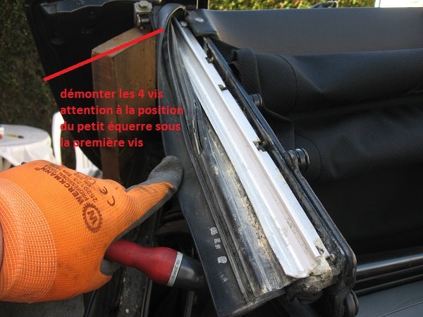

Petit tuto pour changement de capote audi 80 cab
FENDER7627 a répondu à un(e) sujet de FENDER7627 dans 80 / 90 / Coupé / Cabriolet / 4000 / S2 / Coupé S2 / Avant S2 / RS2
je pense que tu n'as pas tout compris au tuto je te propose d'aller à ta voiture et déplier la capote de ton cabriolet et tu vas tu rendre compte les photos sont justement dans le bon ordre chronologique de démontage (peut être un peu petite je te l'accorde) ce tuto a été fait dans l'idée de se dire "je vais le faire moi même" pour l'instant tu es le seul sur ce forum à le critiquer ; j'attends d'autres observations de membres pour en tirer des conclusions mais je rappelle l'utilité de ce forum "c'est de construire ensemble et non de démolir systématiquement " -
Phoenix c'est gentil de ta part les photos je peux les agrandir mais je ne suis pas venu ici pour trouver l'amour si le modeste contenu du post peut servir à quelqun c'est déjà important -
Préambule: ce petit tutoriel a pour but de franchir le pas , de se lancer dans le changement de sa capôte de son cabriolet préfèré ,j'ai longtemps hésité moi même à le faire ,je remercie les membres de ce forum qui ont déjà fait ce genre de tuto et qui m'ont motivé pour le faire merci aussi à phoenix qui a republié les photos je n'ai pas jugé utile de faire un tuto de remontage ; car j'estime que la notice de montage fourni pas le fournisseur de capote ( ex :comptoir du cabriolet )est très bien faite il suffit de suivre à la lettre leurs recommandations je reste à votre disposition pour des conseils Avant de commencer ce démontage et remontage de capote audi 80 cab quelques recommandations ENLEVER LES SIEGES AVANT DE COMMENCER un minimun d'outils tournevis , pince étau, visseuse, craie blanche, mètre, clés, colle néoprène (qualité pro), perceuse, pince à rivet pop, cale en bois, toile émeri,frameto,peinture en bombe et des vieux draps de protection carosserie 1 personne pour démonter la capote 2 personnes pour remonter la neuve de la patience ,de la précision,persévérence et l'apéro seulement quand on a fini Pour le démontage de la capote une personne suffit Démonter les lécheurs joint de vitres ar G et D (zône B) 4 vis par côté pour accéder à la dernière vis du bas il faut ouvrir le couvre capote (le bloquer) et basculer la capote au maxi Décoller la partie capote qui se trouve sous les lécheurs faire de même pour les lécheurs av de ( zône D ), attention au sens des petits équerres noirs pour le remontage Démonter le protecteur plastique de dévérouilage capote 4 vis Dévisser la grande baguette de maintien du joint av toutes les vis sont identique (zône 4) le grand joint et les lécheurs av sont déposé décoller la toile de capote en périphèrie (zône 4) pas de difficulté seulement un gros mal de doigt en fin de journée(on peut s'aider d'un tournevis comme levier et d'une pince pour tirer) tirer délicatement car vous risqué de mettre la toile en lambeaux et se sera plus long a enlever la partie extérieur de l'armature ( zône 4 ) a une feuille polyster blanche isolante attention a ne pas l'arracher La partie av de la toile de capote est maintenant désolidarisé Faire la même chose en partie AR Démonter la baguette joint de la partie (une 12 de vis) pas de difficulté il faut maintenant démonter d'abord la garniture interne de capote commencer à décoller la partie ar enlever les 2 vis G et D du côté décoller ensuite il faut aller à l'intérieur à l'arrière pour dévisser 6 vis ,qui tiennent la garniture interne de capote en (zône 8 interne) Finir de démonter la garniture en partie AV (zône 4 interne) 2 baguette de à enlever 6 vis pour finir tirer sur la partie milieu pour déboiter les 3 rouleaux de maintien milieu la garniture interne est alors déposé Dévisser les 2 cables de maintien latéraux de la capote le maintien de la pointe de la capote (zône A) est collé et sanglé il faut enlever ces 2 sangles 1 rivet et une vis de chaque côté Il ne reste plus qu'a décoller le restant da la capote en partie AR Une fois l'armature débarassé de sa toile Gratter les parties oxydées de l'armature passer du frameto un peu de peinture en bombe c'est déjà plus jolie ne pas oublier de lubrifier les articulations de l'armature (W40) , c'est le moment de le faire Sa manipulation future n'en sera que meilleur pour faire ce travail proprement un bon après midi car il faut pas oublier que les vis des lécheurs sont oxydées pour certaines il faut employer une pince étau ça peut être plus long que prévu POUR LE REMONTAGE DE LA CAPOTE je ne ferais pas de tuto si vous acheté une capote neuve je vous conseille de la prendre au comptoir du cabriolet prix correct(600 euros) ,bonne qualité,reception rapide ,bien emballé Leur notice de montage est très bien illustré ,de photos ,de schémas il faut suivre leur instructions de montage à la lettre j'ai employé les mêmes zônes que leur croquis pour expliquer le démontage photo 1 je vais seulement vous donner des conseils 1)changer la capote avec un minimun de température de 20 ° 2) être 2 personnes pour la remonter 3) suivez bien les instructions de montage(je me répète) 4)avant de coller la capote sur l'armature repèré bien à la craie les trous de vissage 5) prenez votre temps pour le faire Bon courage Le résultat final je pense est réussi
