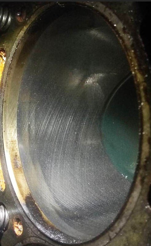

  5. Pour info sur les parties démontées (cf photos du 30/09/22), le rectifieur a noté que le moteur a dû recevoir un LDR non approprié qui cause de la corrosion (ce qui n'est pas grave) dans le moteur, l'intérieur est donc à nettoyer (ceci est représenté par la couleur orange/rouille sur la précédente photo), seulement les dépôts sont très importants (il faut y aller à la petite cuillère ). Je ne suis pas le propriétaire initial mais je suppose l'engin entretenu en concession à l'origine, de mon côté j'ai toujours mis ce fameux liquide "G12" sauf erreur à mélanger avec de "l'eau". Il semble y avoir des dépôts "partout", ce qui ne doit pas aider au refroidissement. Par ailleurs j'ai appris que les blocs de cette série sont réputés "solides", aussi on trouve toujours les traces de déglaçage d'origine (1995 et mtnt + de 200K kms) dans les cylindres, ce qui augure d'un bon état du moteur selon le rectifieur. > Savez-vous si il est nécessaire de procéder au déglaçage d'un cylindre si celui-ci présente toujours ce déglaçage d'origine lors de la monte de nouveaux segments ? >> Selon le rectifieur, cet état de surface est surprenant, il n'y a "pas d'usure" du moteur selon lui et il indique que l'auto a dû fonctionner avec une excellente huile. A priori la première réponse était de ne pas déglacer des cylindres qui ne sont pas "glacés" ou tout au plus, faire 2 A/R max dans le cas de la mise en place de nouveaux segments pour que ceux-ci puissent se roder. Ce même rectifieur avait indiqué que ces moteurs V6 2.8 sont "solides".

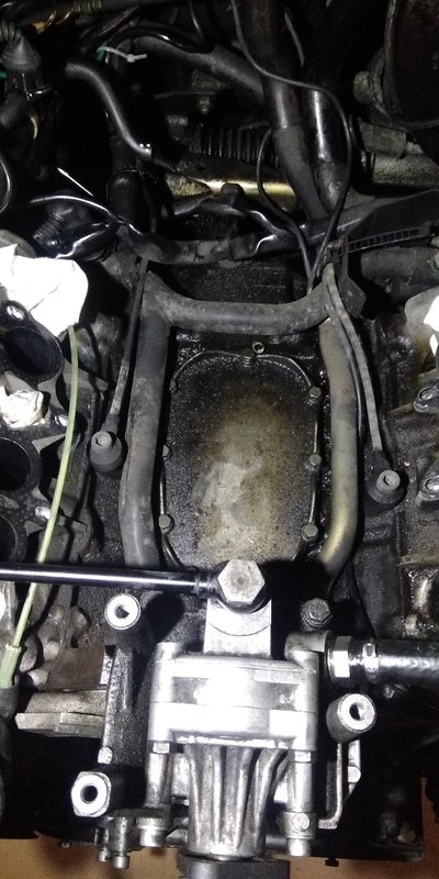

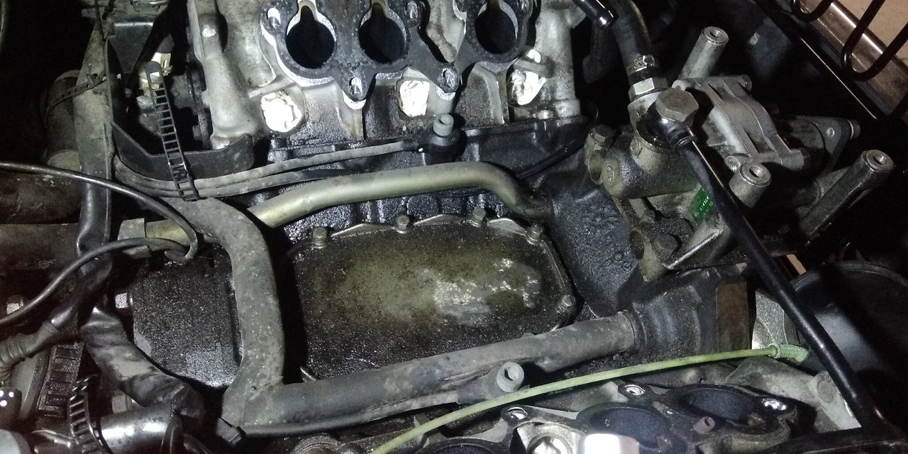

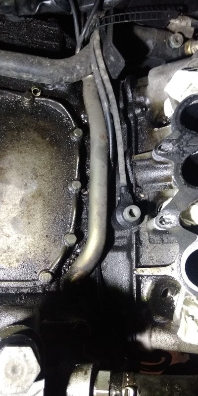

  7. Hello Phoenix et la compagnie (plus que discrète) Voilà où j'en suis. Alors à la base je pouvais constater que la voiture perdait et/ou consommait : - de l'huile (+/- 1L/1000 kms), - de l'eau (LDR) , quantité très faible, faire le niveau entre min et max au bout de x centaines de kms. - du liquide de DA, en quantité très faible, faire le niveau entre min et max au bout de x centaines de kms. Un copain ex mécano avait estimé en voyant la crémaillère qu'il était probable qu'elle fuit étant composée de petit joints qui finissent par s'user. Hormis l'état moteur à proprement parler, cela pose la question de l'état des joints en général sur une auto de 27 ans et 200K kms. Après discussion avec un rectifieur, le bas moteur de ce type était réputé solide et il me conseille de toute manière de changer les joints de queues de soupapes (JdQdS) si je démonte, car ils ont tendance à s'assécher avec le temps et surtout avec les carburants d'aujourd'hui; les JdQdS sont une des raisons possibles de consommation d'huile sur les moteurs. Alors voilà, le moteur est très gras +/- à partir du niveau des JdC et de la pompe DA (ça ne vient pas des couvres culasses), une ou plusieurs fuite(s) conduisent généreusement cette huile (de DA et moteur ?) vers l'arrière du véhicule au niveau du carter qui couvre sauf erreur le volant moteur (VM). Sauf erreur également la crémaillère est située au dessus, donc si elle fuit elle n'est pas seule à l'origine de toute cette graisse sur le carter (couvre VM), il y a d'abord semble-t-il la migration d'huile(s) (DA et moteur ?) vers l'arrière du moteur qui tombe sur le carter (VM) en question (un peu redondant mais c'est pour essayer d'être clair ). Questions: Pour investiguer un peu: a) Quelles marques de qualité en fourniture via le net pour les joints en général (Victor Reinz, Payen etc...?), pour les soupapes (?), pour les guides de soupapes (?) etc... enfin le haut-moteur.... b) Quel joint de culasse/marque acheter qui ne présente plus les faiblesses évoquées plus bas sur les JdC des premiers V6 audi ? Les prescriptions de couples/méthodes de serrage sont-elles en cause ? c) Quelles durites, autres joints, sondes et pièces faut-il changer maintenant que j'y ai accès ? d) Comment protège-t-on généreusement cette usine à gaz de tuyaux en caoutchouc, en plastiques, les câbles électriques/électroniques etc... qui peuvent se dessécher (?) avec le temps... Via du WD40 au silicone par exemple aspergé généreusement sur l'usine à gaz ? e) Qu'est ce que l'on met comme produit sur les différents types de vis au remontage ? (vis de culasse, vis de tubulure d'admission dans l'alu et autres vis "secondaires") Merci Phoenix pour les infos Bonne journée, Même si il n'y a pas de rapport attesté (pour moi qui ne suis pas mécano) à ce stade entre le JdC et ces fuites d'huile (peut-être uniquement DA), cela rappelle l'image postée plus haut qui indique une faiblesse de ce moteur qui aurait tendance à laisser passer de l'huile par le JdC, sauf erreur la flèche rouge sur cette photo indique bien le côté admission des culasses (aux extrémités de celles-ci), donc correspondant aux zones grasses des JdC sur les photos (cela n'est qu'une interprétation possible des fuites). Cf ci-dessous Pour ajouter des compléments d'infos, issues du site : http://audiheritage.be/forum/viewtopic.php?t=1019 "J'ai une fuite d'huile sur une A6 2.8 (4B) de 1999, 200.000 km, j'ai bien remplacé les joints de cache-soupapes, c'est mieux mais pas réglé. On m'a dit que les joints de culasses sur ces moteurs laissaient passer l'huile à la longue, vrai ? Le système de "reniflard" des culasses, avec d'éventuels tuyaux obstrués, peut-il être mis en cause ? Le problème c'est que je n'arrive pas à voir par où l'huile s'échappe, tout est gras et pas du tout envie d'y aller au dégraissant et Kärcher, les moteurs et l'eau sous pression ne font pas bon ménage chez moi http://audiheritage.be/forum/images/smilies/icon_e_sad.gif" "les premiers V6 audi avaient une faiblesse du joint de culasse au niveau du passage d'huile du bloc vers la culasse. si ton moteur pisse l'huile, il y a forte chance que tes joints soient à remplacer. par contre, ils ont fait la plupart l'objet d'un rappel par le constructeur, lors de leurs années de garantie. par contre, pour en avoir fait les frais, on peut très bien rouler comme cela, en verifiant régulièrement le niveau d'huile. j'ai changé les miens lors de mon changement de bougies qui avaient cassé lors de leur démontage. de toute façon, je les auraient remplacé car ça me gonflait de voir des gouttes d'huiles dans mon garage. pour info, ça m'a couté un billet de 800 euros de pièces."
  8. Merci Phoenix pour ces précisions sur le circuit et son entretien. Pour l'instant le mien est déposé. J'essaie à présent de retirer le collecteur d'admission afin de pouvoir accéder aux culasses. Faut-il simplement retirer les 7 vis (6 près des bougies + une décalée sur le banc de cylindres droit) pour le soulever, y compris les pièces qui y sont rattachées ? Je me demande si c'est le poids de l'engin, le joint qui fait colle avec les 27 ans de liaison ou si il y a une astuce pour le décoller (faire levier?)....? Salutations
