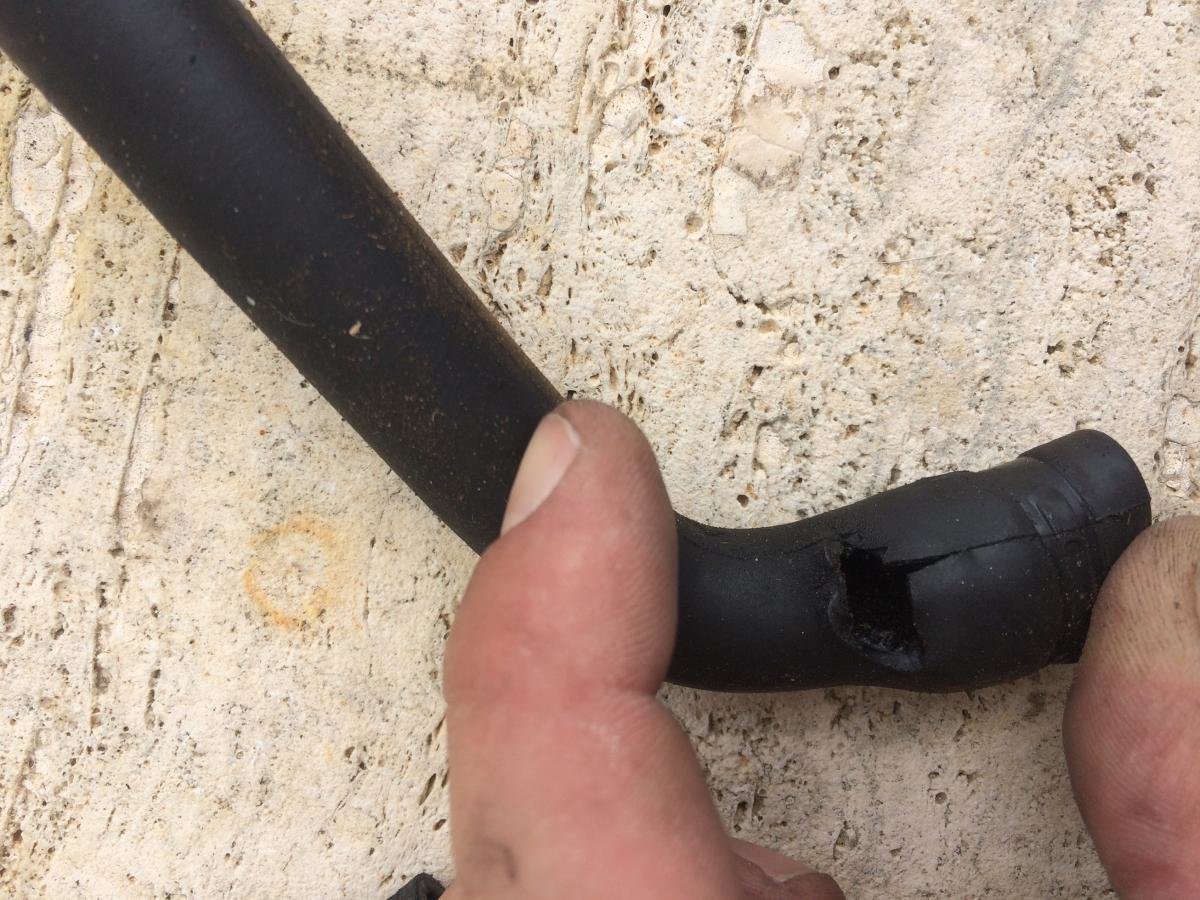

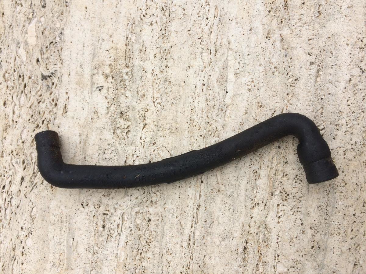

Je suis partis à la recherche de durites de dépression poreuses, mon ralenti était instable à chaud et j'avais un suintement d'huile. Voici les coupables: Durites du régulateur de préssion d'éssence coupée: Durite de déshuileur déchirée: -
