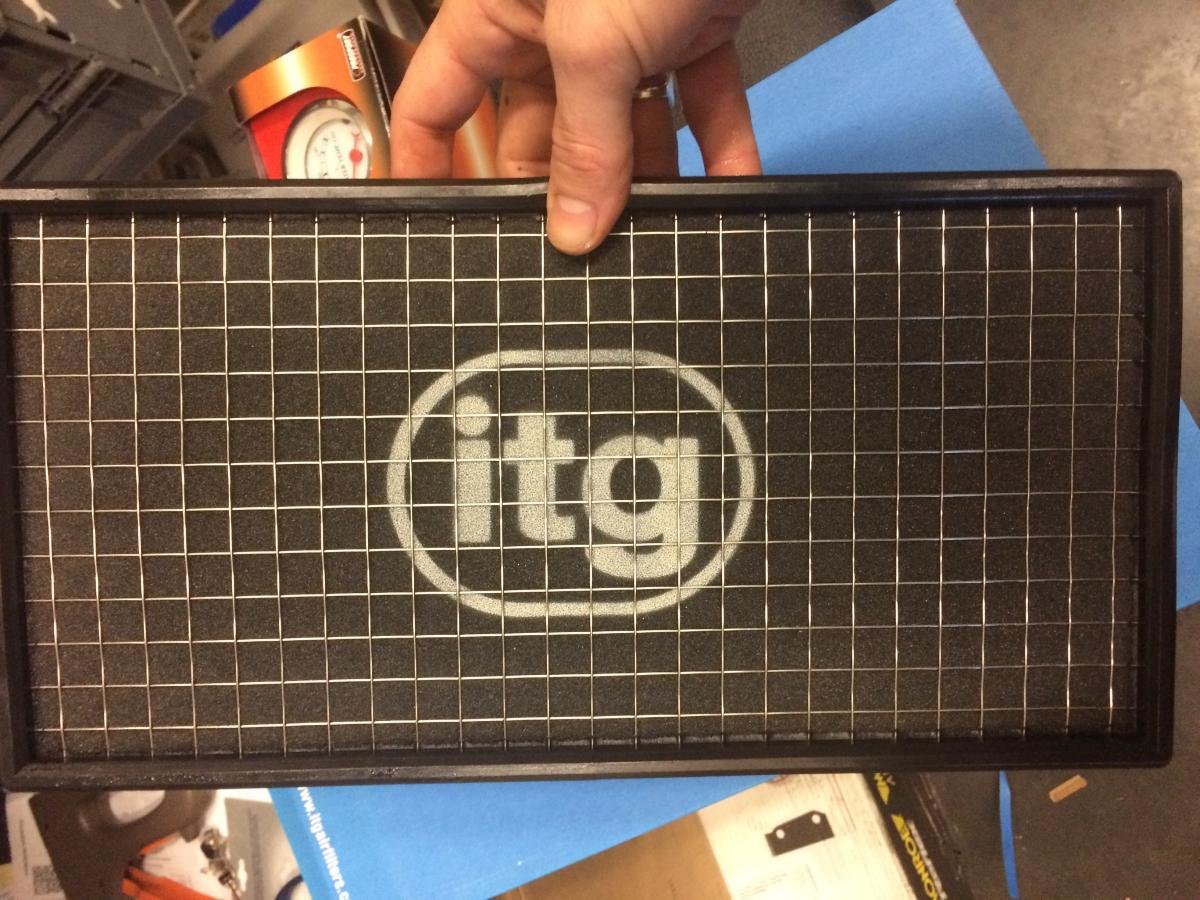

:icon40: Bon aujourd'hui jolie prime de fin d'année, merci père-noêl :bowdown: J'ai trouvé sur le bon coin une annonce intéressante, un décata inox, vendu 80 euros car la femme du vendeur lui en a offert un alors qu'il l'avait commandé :applaudit: , je l'appelle et me dit qu'il habite à 40 kilomètres de chez moi alors je fonce. Pièces dans leur carton, tout est neuf et emballé :tourne: J'ai également commandé mon turbo "asiatique", dés réception je vous fais un descriptif complet de son aspect visuel touSSa touSSa... Si je trouve également une entreprise pour faire équilibrer celui-ci ce sera pas mal, c'est vraiment le point qui m'inquiète :jap: aprés on verra au fil des kilomètres comment ça tien. J'en ai profité aussi pour monter mon filtre ITG mousse, j'entends un peu mieux ma dump et son bruit de cheval :vert: -

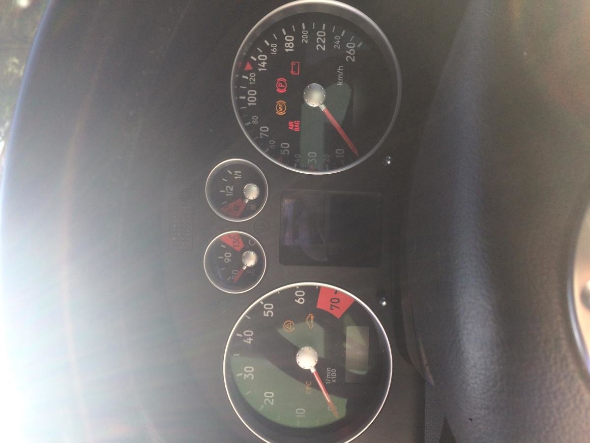

Le pire cest que je venais juste de démonter mon PI pour voir si une ampoule netait Pas h.s 😁 -
Présentation Audi TT 180 cv de tomtom
tomtom331 a répondu à un(e) sujet de tomtom331 dans TT MK1 : Coupé / Roadster / Le Mans / quattro Sport - (1998 à 2006)
Super merci Traq.... Super merci Traq.... Donc ce serait normal de ne pas avoir le voyant moteur à la mise du contact !
