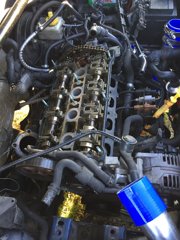

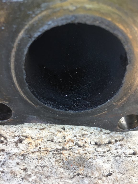

  1. Du coup de quoi m’occuper pour les vacances, joint de culasse et joints de queue de soupapes commandés, je déculasse ce soir si motivé... Je pense que la détonation ne venait pas du turbo (même si il est mort...lol), trace d’huile aussi dans le collecteur d’echappement juste à la sortie du cylindre 1
  2. J’ai Besoin de votre avis, je n’ai pas pu faire de test de compression, je mets une petite vidéo où l’on voit le l’échappement du cylindre 1 vraiment grasse par rapport aux autres 6B01326F-7EB7-4F8A-BF05-AC2FD71F6506.MOV

  8. Dans tout les cas, j’entendais bien le recyclage dans la boîte à air. par contre j’ai roulé un petit moment avec la dump de s3 déchirée avant de la changer.

  11. La voiture est à l’arret, je vais acheter un kit réparation, le faire équilibrer, baisser la pression, au moins en attendant d’acheter un vrai turbo. 1000 euros a sortir ce n’est pas rien
