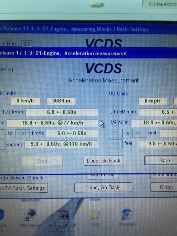

Je me suis amusé avec vcds. Sympa leur application « accélération » du coup j’ai fait trois essai sur le 0 à 100. 6.8 secondes, étant nul à ce jeu je perds en motricité donc peu mieux faire. J’ai récupéré mes 1.54 bars en pic, par contre impossible de les tenir, je suis à 1.2 bars à 6400 tours, 57 degrés d’IAT avec 30 degrés dehors et en ayant eu le pied lourd avant. Plutôt content de mon FMIC pour le coup. Comme Cédric j’ai mis des contre écrous partout sur les colliers, marre de les resserrer Normalement plus de fuite après plusieurs tests sous pression. -

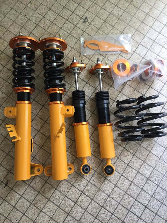

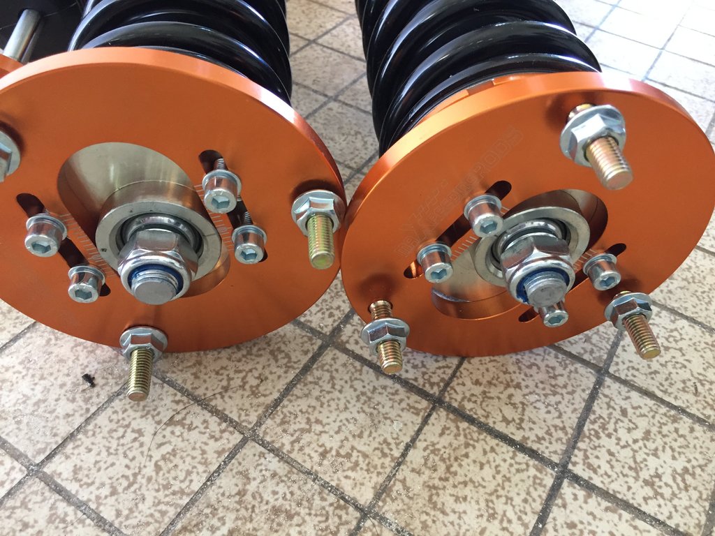

J’ai reçu les combinés filetés pour le 318i, à première vu la finition est meilleurs que TAteknix, de plus on peut régler la hauteur sans jouer sur la dureté du ressort, du coup dureté et hauteur sont indépendants , les coupelles permettent de jouer sur le carrossage, pas mal du tout. -

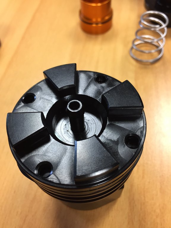

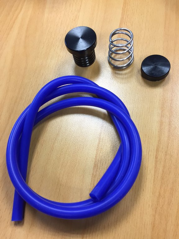

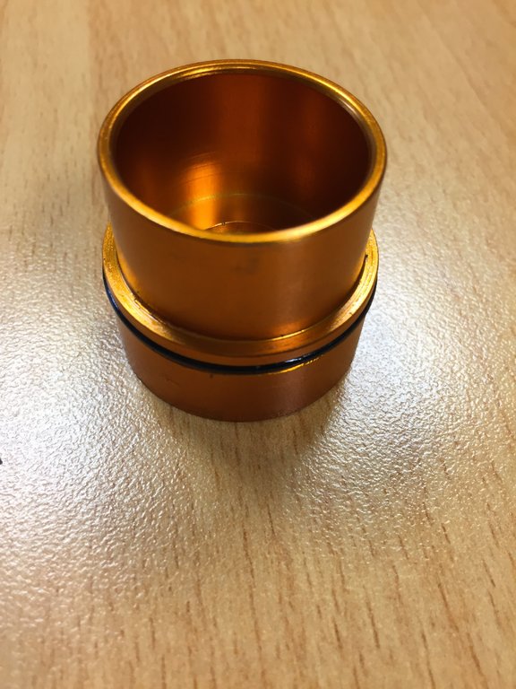

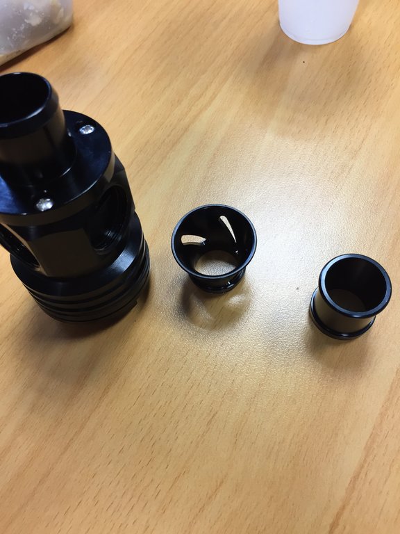

Dump valve reçue, il est clair que c’est une pâle copie...pour le moment ça fera l’affaire! Première photo de l’ensemble: Pour commencer démontage pour s’assurer que tout est ok. 3 vis à défaire en dessous. La partie basse avec les trous pour la décharge, mal ébavurés: Le piston qui lui est bien fait et bien fini: Deux ressorts sont fournis, j’ai mis le plus gros: L’intérieure du chapeau, on voit la partie réglage de dureté: -

Ah mon avis non, disons que ce n’est pas sa priorité sinon sa bmw serait déjà ok J’ai ouvert le carton, à vu d’oeil la finition est meilleure que TAteknix, si je peux je ferai un petit résumé... -

Merci Jérôme pour ces infos. Bon du coup j’ai commandé une type forge, je ne me suis pas ruiné et je n’ai pas voulu reprendre une origine S3, plutôt déçu pour le coup. Puis ce n’etait pas prévu, dans 3 semaines on est propriétaire donc je fais attention pour les injecteurs je suis en plein débat avec le fournisseur anglais, qui ne comprend pas la panne, il me demande une photo, comme si j’allais ouvrir l’injo , bref j’espere qu’il va m’en envoyer au moins 1 car je pense qu’un seul est défaillant. Donc à suivre. Jess, je vais enfin commencer la bmw de Richard, c’etait son anniversaire donc j’ai négocié avec la famille pour lui prendre un kit combiné filleté, elle sera bientôt prête pour le CT et ensuite piste... j’avais pas un gros budget, je suis parti sur du « maxpeedingrods » pour commencer ça ira très bien -
