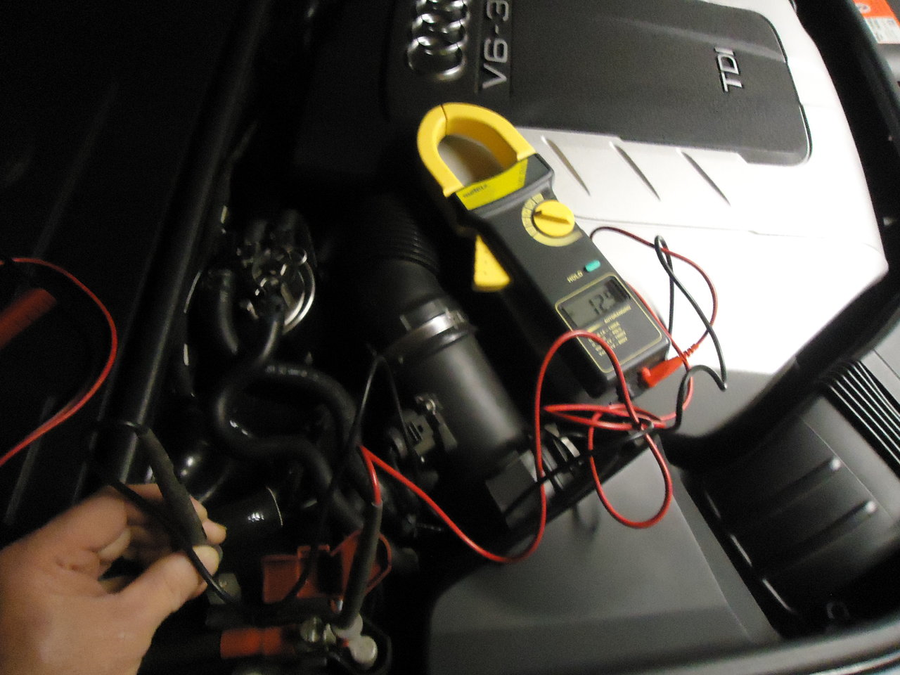

Petite rectification ta batterie ne délivre pas 750mA mais bien 750A au démarrage . -
A6 C6 3.0 TDI Allroad de 2007 problème de démarrage
RABITO a répondu à un(e) sujet de tompousse dans A6 C6 / A6L C6 / allroad C6 - (2005 à 2011)
Bon je me suis décidé de te montrer le voltage sur mon allroad ce soir . 12.9 V , mais j'ai un chargeur de maintien de charge h24 dessus puisque je roule pas régulièrement . -

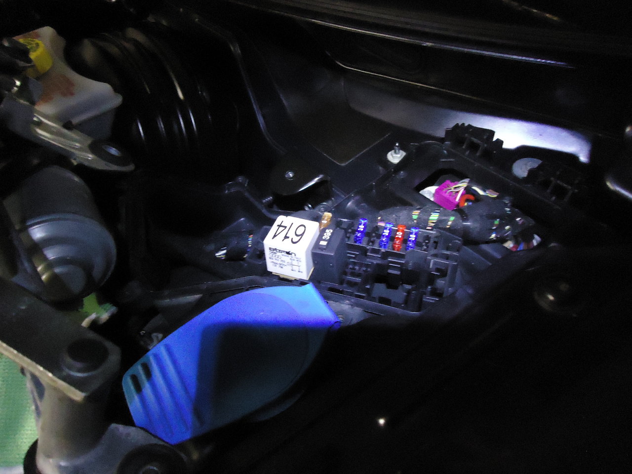

Audi A6 ne démarre pas, perturbation frein
RABITO a répondu à un(e) sujet de JoRe83 dans A6 C6 / A6L C6 / allroad C6 - (2005 à 2011)
C'est le caisson à coté du liquide de frein à l'opposé de ce que tu as entouré en rouge , que tu trouvera le relais 614 . Et pour l'évacuation c'est identique . Pour info tu ne trouvera plus ce numéro 614 ( ou en occasion) mais déormais le 644 REF / 4H0 951 253 prix ( 16.18) , un relais qui à pris l'eau pour moi c'est direct à la poubelle. -
