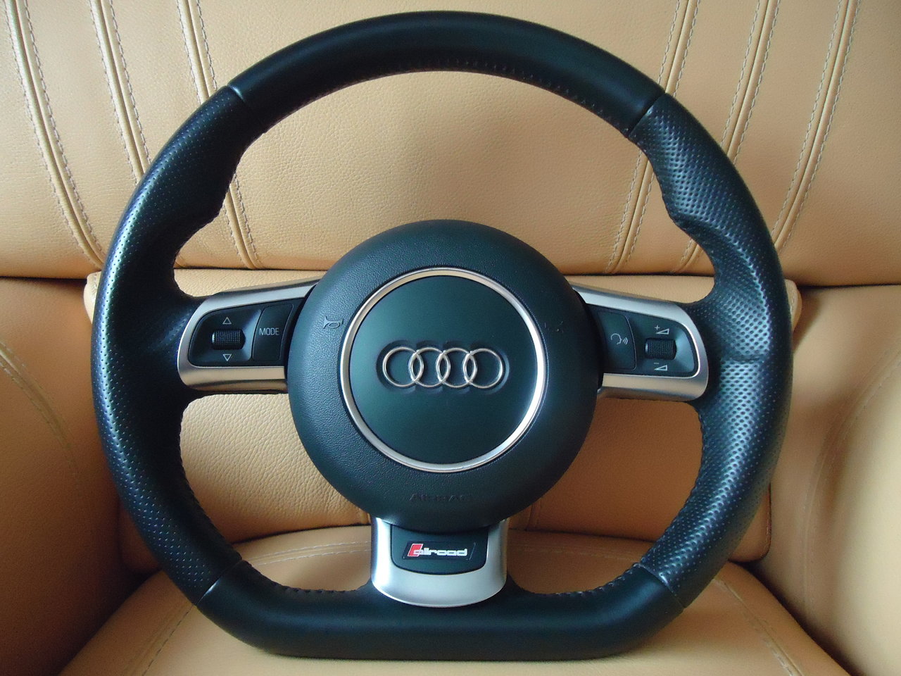

Merci les passionnés , je dirai qu'ils sont bien tout les deux , j'adore les 2 de toute facon . Et je crois qu'on ne peut que mettre q'un seul volant , c'est pas le cas des cockpits volant mince . voici le shéma si d'autres se lancent . -
