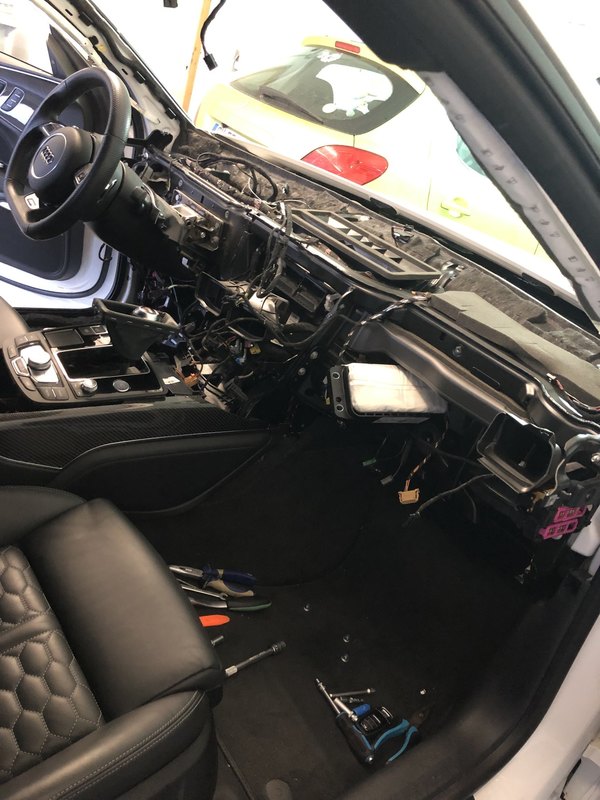

Salut, l’affichage tête est possible je l’ai réalisé. Par contre il faut déposer et remplacer le tableau de bord + nouveau pare brise. (Impossible de couper l’ancien tableau de bord, il y a des conduits de chauffage /Clim) Complètement faisable, pas trop compliqué mais ça prend pas mal d’heures. -
