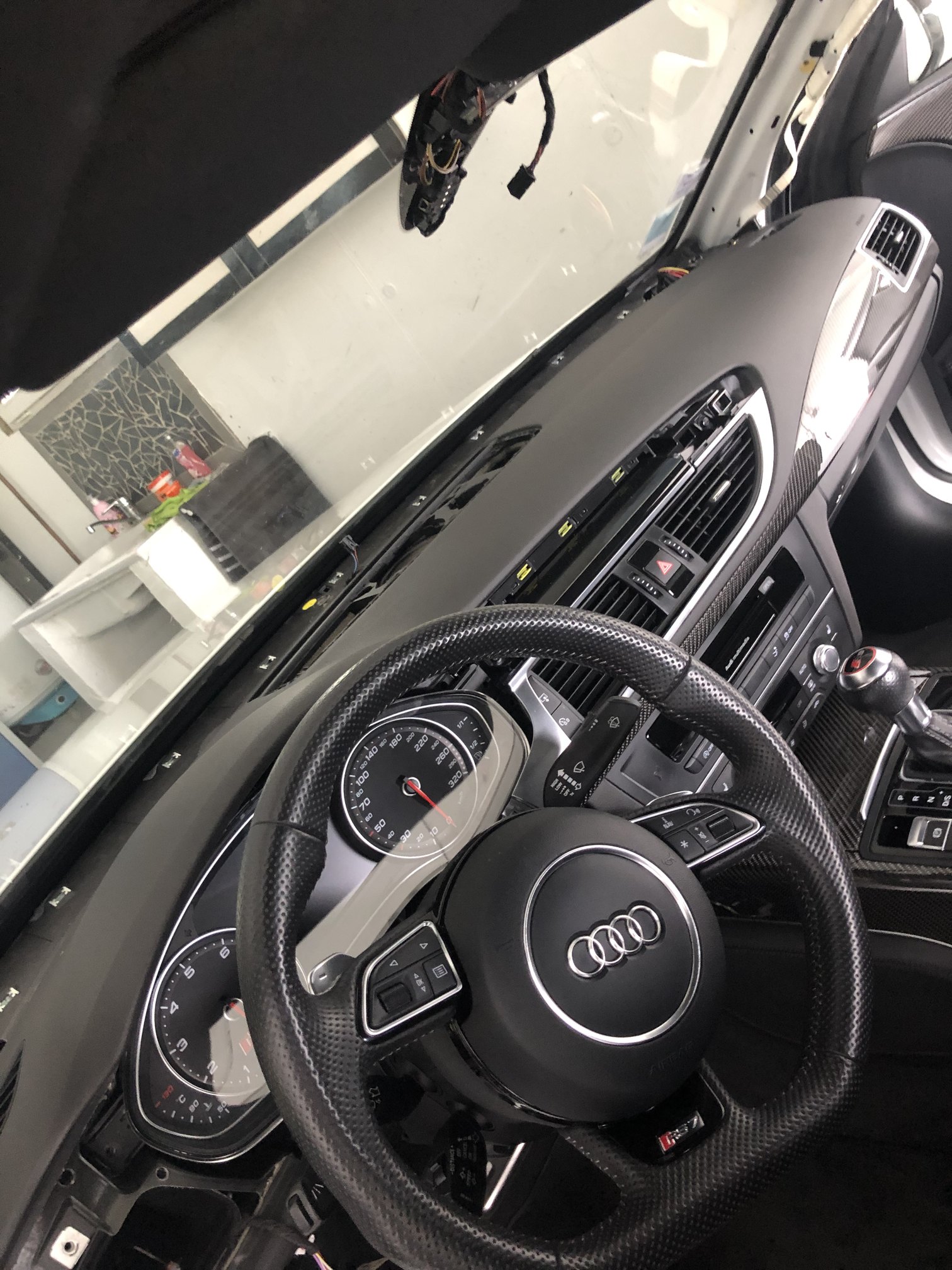

Salut, non c’est compatible J’ai personnellement rajouté cette option (je ne l’avais pas d’origine). ci joint photo avant et après. Par contre tu devras peut être paramétrer le calculateur avec un vag com pour lui donner les infos sur les options de ta voiture (lane assist, régulateur auto adaptatif, night vision, reconnaissance des panneaux,...). De mémoire, quand il est allumé et qu’il fait plutôt sombre tu peux voir le retroeclairage dans le boîtier (comme ta photo). par contre si tu regardes directement la vitre, tu dois avoir un effet miroir comme sur la photo que j’ai rajouté. Est ce que ce n’est pas tout simplement ce fameux film ou traitement qui a mal vieillit? A ta place je le démonterai et je l’ouvrirai tu n’as rien à perdre. il est assez encombrant et un peu chiant à sortir (je n’avais pas le pare brise monté lorsque j’avais réalisé l’installation). -
