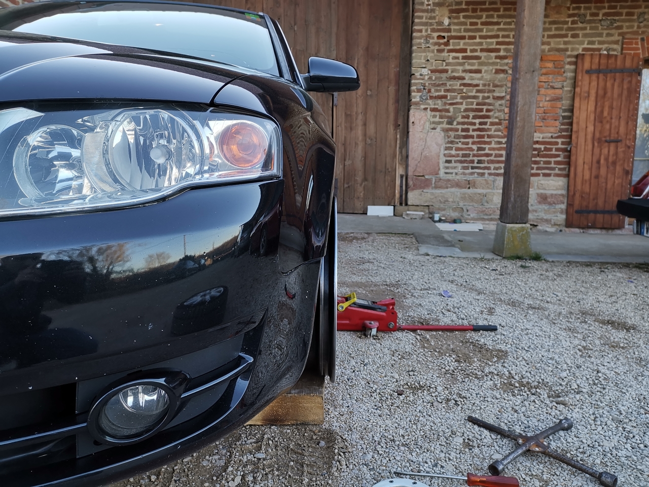

Bonjour à tous Salut mazak ducoup je pense également la dé-siglé juste les 4annraux supérieur 👍 Des news du week-end, N'ayant pas trouvé de pneus, j'ai donc commencé le nettoyage en profondeur, fini après avoir galèré à démonter les 3/4 du tableau de bord, les restants à couvrir et a en remonter des morceaux 😁 Et le final 🤪 j'ai pas pu résisté à faire un essai, pneus en commande ya plus qu'à attendre maintenant 😎1 point
