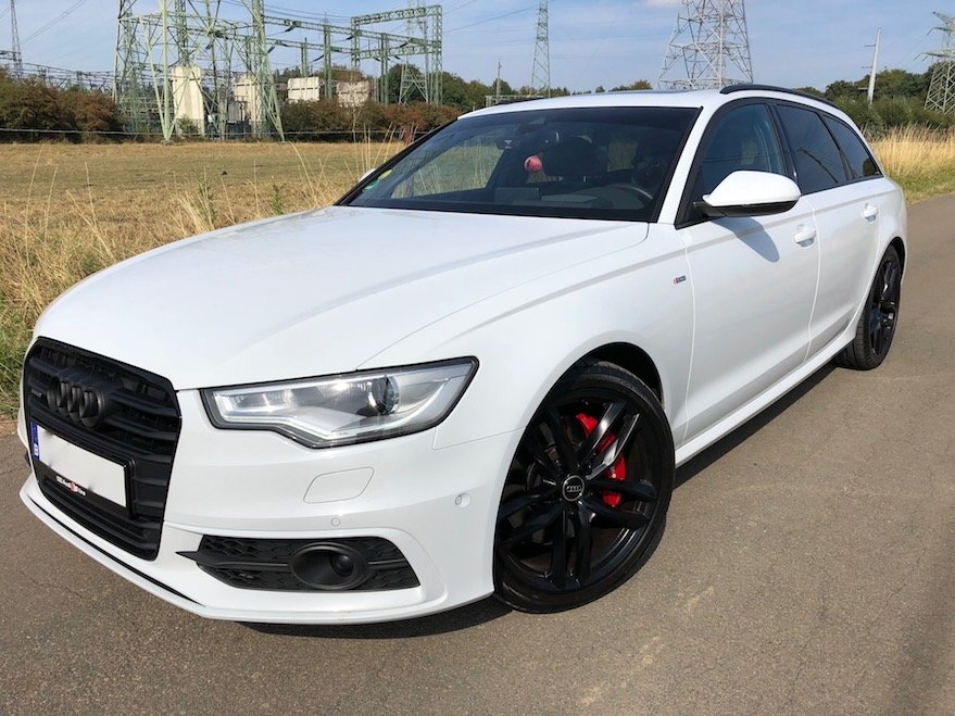

  • Marque et modèle
    Audi A6 Avant 2013
  • Motorisation
    3.0L Biturbo 313CH
