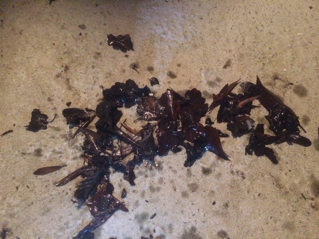

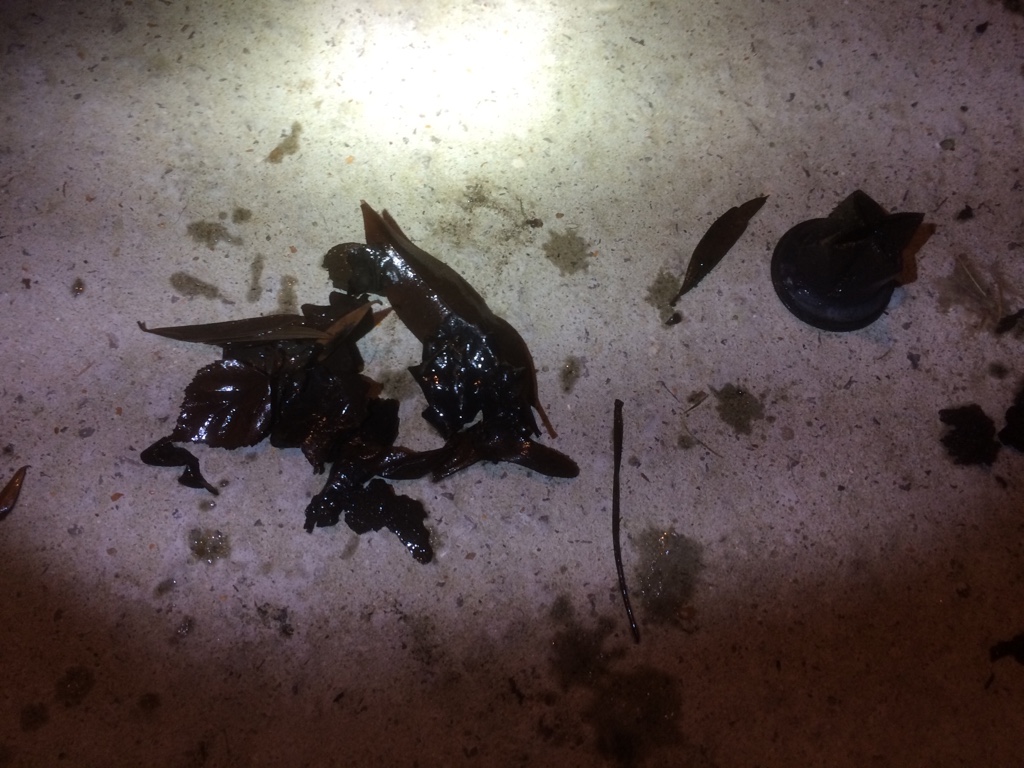

Aujourd'hui apres une pluie battante je remarque mon plancher côté conducteur un peut humide
Donc démontage du passage de roue 10a382a885487c70719f4d840a1623ef.jpg97d976c08197714071c1face74d27337.jpg2a11922a6aceed40bde10266c547dc59.jpga2d2c05aff043cd8c838a16399c79589.jpg
Il ne faut pas se contenté de déboucher la tétine en caoutchouc il faut passer ces doigts dans le trou car il était bourré de feuilles
La tétine se situe juste à côté de la durite violette
Ensuite ouvrir le toit ouvrant et faire coulé de l eau dans l orifice côté conducteur pour vérifier quel s évacue correctement par cette tétine
