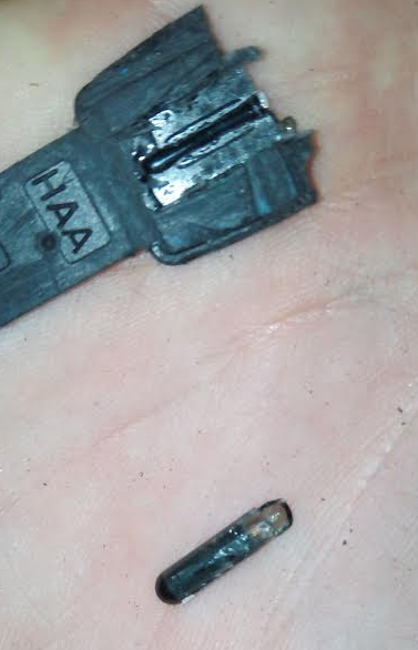

OUF ! CA Y EST !!! Après 4H passé dessus j'ai enfin réussi à récupérer ce foutu transpondeur !
Ces enfoirés ont collé la clé ! J'ai du y aller au cutter, scie, tournevis et pince !
Bon un bout de la capsule est resté collé sur une partie en plastique mais ca fonctionne :D
Je commande la télécommande de suite !
Vue ensemble :
https://i.gyazo.com/3029af55701212845295ec5ce5db95f1.jpg
Vue Transpondeur + Bout de clé restant :D
Je rebouche la capsule ? Avec quoi ?
Vue ensemble :
Pour la présentation ça va venir, juste attendre qu'il fasse beau :D

Les transpondeurs ne se programment pas, il faut voir ça comme une puce NFC par exemple, elles ont chacunes un identifiant unique et ne sont pas modifiables.
C'est l'antidémarrage qui se programme pour autoriser les transpondeurs ou se désactive (ce que l'on appelle "immo off") pour pouvoir démarrer sans vérification du transpondeur et donc avec n'importe quel clé (ou en faisant les fils) :)

Concernant la clé je l'ai reçu hier mais pas le bon modèle (bouton PANIC manquant mais présent électroniquement), j'ai fais quelques recherches et je n'ai rien trouvé à part :
- Aller en concession pour obtenir le code
- Câble spécial pour lire ce code
Aurais tu un pseudo à me communiquer (en MP) ?
On peux avoir une pompe "compatible" alarme mais sans avoir pour autant un alarme (qui est en sus) sachant que les alarmes d'origine ont tendance à mal vieillir (batterie qui coule et qui oxyde les circuits et fais que l'alarme se déclenche toute seule).
Pour le code il faut un cable VAGTacho ou VAGCommander ou similaire, tu en trouve pour 10-15€ sur Aliexpress.
Dommage pour le modèle de clé, tu à des photos histoire de voire la qualité par rapport à une origine car j'hésite à m'en prendre une sur Aliexpress pour remplacer l'une de mes origine fatiguées.
Bon pas grave pour l'alarme, je la désactiverai dans la centralisation au cas ou.
J'achèterai le câble plus tard car j'ai déjà massacré ma clé plastique pour avoir le transpondeur.
Pour la clé j'ai pris celle-ci : http://www.amazon.fr/avec-%C3%A9lectronique-vierge-Audi-434mhz/dp/B0105TN7XC
Mais bouton PANIC manquant et pas de sticker Audi, je suis en attente de réponse du vendeur.
Réponse du vendeur : Echange de clé et pas de sticker car clé "compatible" non officielle.
Le transpondeur intégré ne semble pas collé mais coincé avec du coton, je regarderai de plus près si tu le souhaite.
