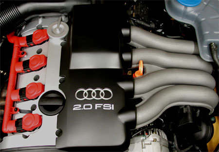

bonjour,
j ai actuellement une A4 2.0 fsi et je voudrai remplacer les bougies d'allumage. Quelqu un peut m aider comment les demonter.
merci
c'est par très compliqué,
tu enlèves les deux vis en niveau des rond bleu sur la photo.
a l'aide d'un tournevis, tu declipse les attache au niveau des flèches bleu afin de désolidarisé la rampe des bobines.
pour sortir les bobines, tu fais levier au niveau de la flèche noire entre la bobine et le couvre culasse avec un tournevis long et fin, tu fait délicatement en tirant en même temps sur la bobine et en la faisant tourner un peu.
tu vérifies qu'il n'y ai pas de saleté au fond du puits de la bougie, mets un coup de soufflette au cas ou si tu as.
tu change tes bougies a l'aide d'une clé a bougie avec rallonge, et tu remonte le tout en sens inverse.
