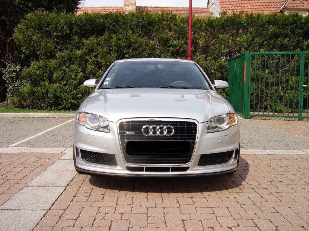

desolé AB = anti brouillard :)
voici ma face avant :)
c'est la grille en bas a gauche, sans les anti brouillards :)
pour le micro, c'est bon, j'ai la référence :)
merci
ok ca marche!!
ref: 8E0807682J Z9Y
Tarif: 34€ TTC
Mais si c'est pour ta voiture va avec ta CG a ta concession et tu auras la bonne grille
