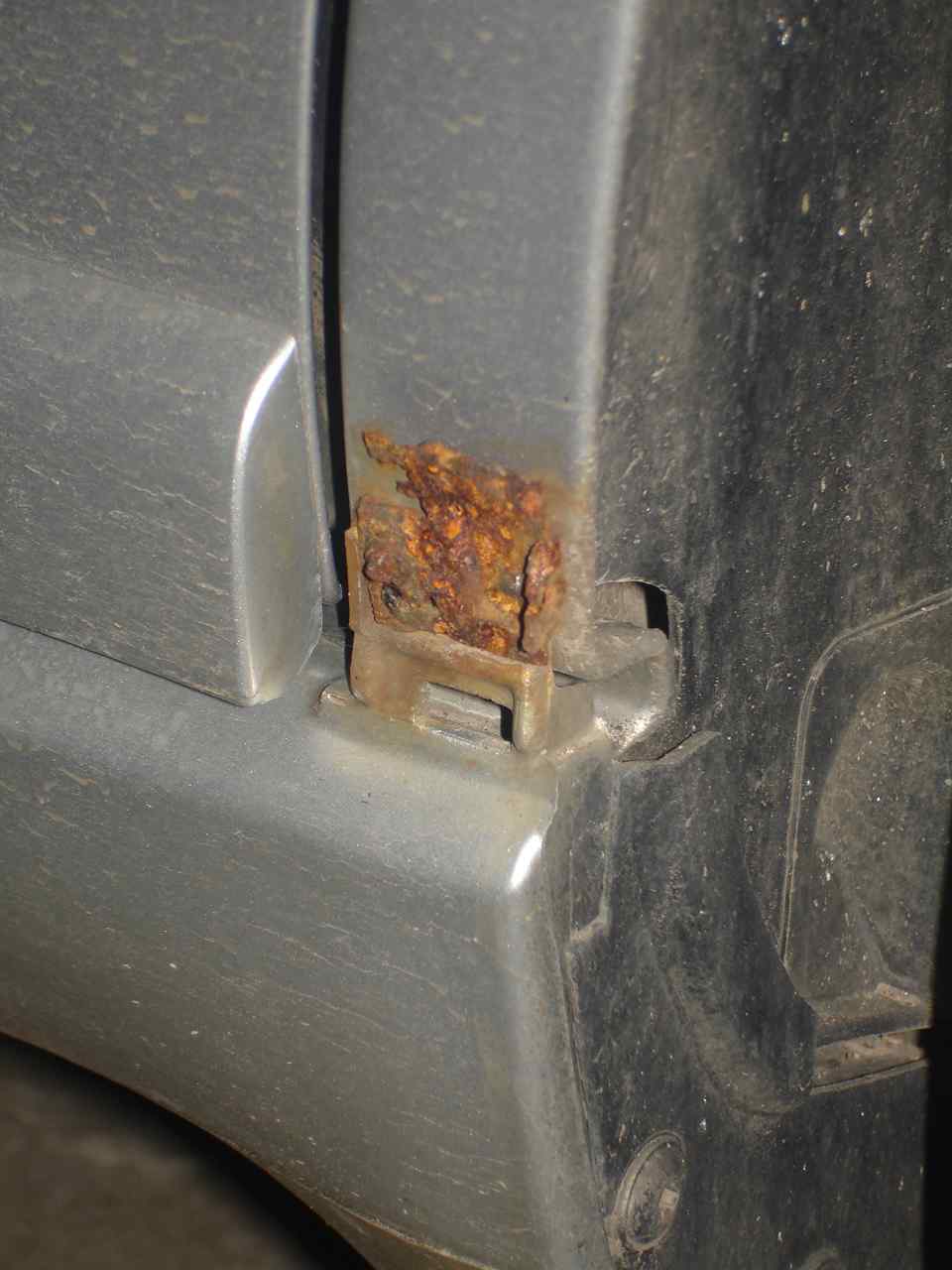

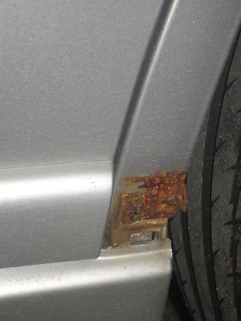

Alors voila la protection de bas de caisse sur l'aile arriere cote passager s'est fait la malle. Je l'ai récupéré. Mais impossible de la refixer car la patte métallique qui permet de l'accrocher sur l'aile est complètement croqué par la rouille.
Ca fait plusieurs mois que je demande a la concession la piece mais ils n'arrivent pas a la trouver.
J'ai regardé sur ETKA et impossible de trouver la piece. Ca me parait gros!
Je commence à croire qu'elle n'est pas en fabrication. Si c'est ca il faut que je la fabrique Pffffff Ca saoule!
Qu'en pensez vous? Qqun a déja eu ce probleme?
J'ai mis des photos pour illustrer
Merci

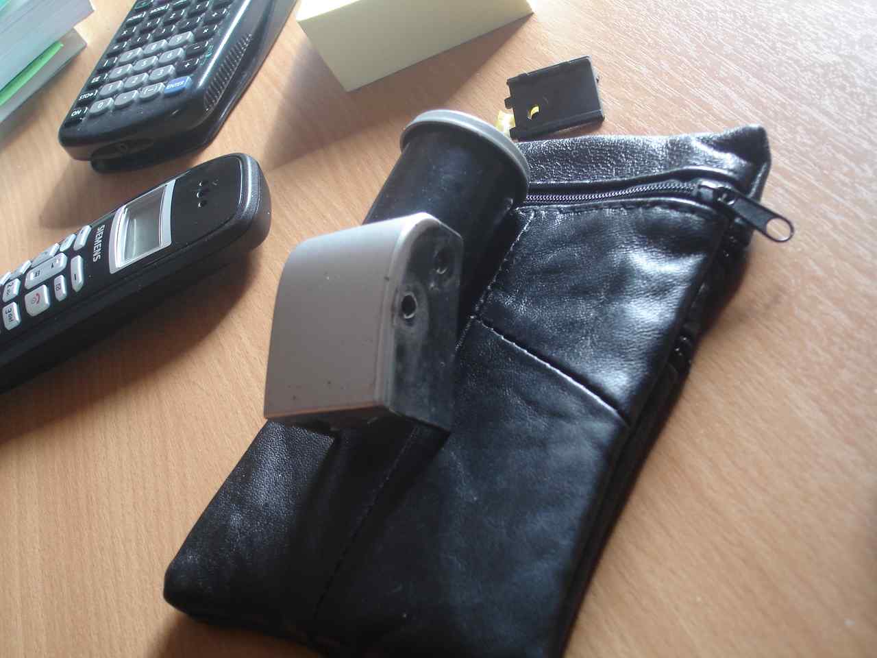

Patte metallique
Protection bas de caisse
Quand j'ai mis les bas de caisse de S4 sur mon A4 il n'y avait pas de systeme de fixation
c'est la colle a pare brise qui a fait l'affaire et çà n'as jamais bouger.
Yep! Apres renseignements, la patte metallique ne se vend pas au détail mais avec le bas de caisse qui fait toute la longueur... <_< <_< <_<
Donc je vais appliquer la recette avec la colle a pare brise plutôt que de raquer 80€ du bas de caisse...
