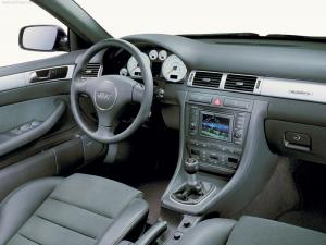

voila jaimerais ajouter cette mollette qui est tres rare sur le gps rns-d sur une audi a6 année 2002 c'est d'origine sur certaine a6
La photo vien pas d'une a6 mais c'est la meme

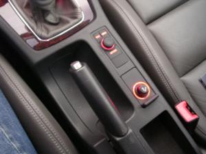

la sur cette a6 elle se situe juste en dessous du reglage des retro
du style de la mollette du mmi sur les a6 a partir de 2005
Le probléme c'est que cette mollette et introuvable et le faisceau ainsi que ou la brancher sur le gps c'est encore moins trouvable!
donc je recherche toutes personne pouvant apporter des élements de telle sorte a pouvoir rajouter ce systéme tres utile bien sur je m'engage une fois tout les élément rassembler a faire un tuto pour que tout le monde puisse en profité.
pouver vous me donner la reference ainsi que ou elle se branche sur le rnsd si vous avez des photos c'est encore mieu.
merci d'avance a tous

Dans ma notice d'A6, cette molette ne sert pas au GPS mais à un ordinateur de bord beaucoup plus pousser que le mien, programmation de l'heure de mise en marche du chauffage le matin etc...
elle n'est pour le gps que pour les model qui n'ont pas l'écran couleur dans la console.
a bon? pourtant sur la photo on la voit en compagnie de l'ecran couleur dans la console .
donc il i aurait un autre ordinateur de bord
ok merci de ta reponse
Dans ma notice, Page 48, il y a écrit:
Valable pour les véhicules: avec chauffage stationnaire, avec système de contrôle de la pression des pneus
+1
il y a 2 types de molettes :
- pour le GPS mini (uniquement sur l'écran entre les compteur) BNS-3 il me semble
ou
- pour acceder à l'ordinateur de bord si options "pression des pneus" et/ou "chauffage stationnaire" présentes
