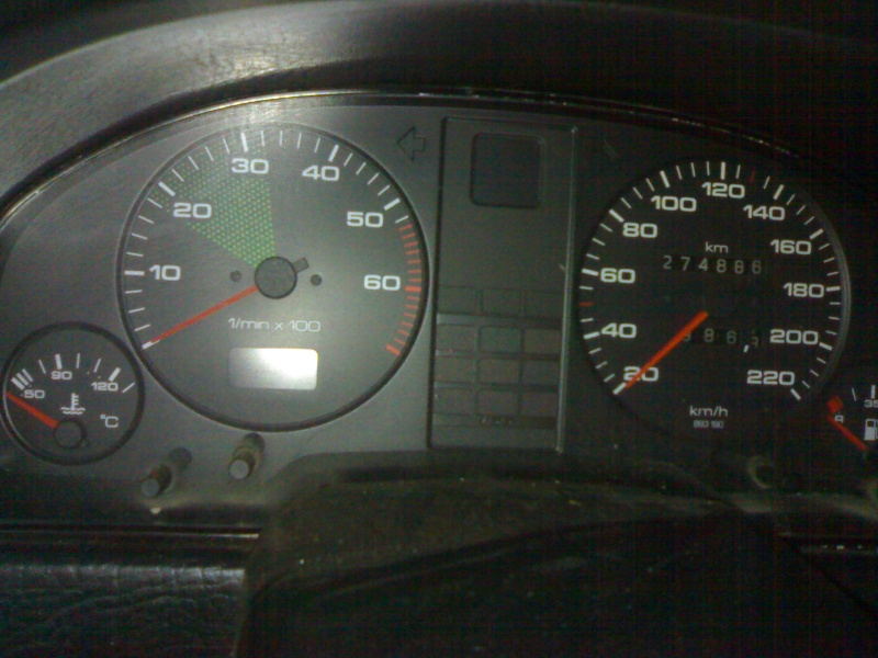

bonjour j ai une audi 80 1.6td de 1990 avec une grosse horloge pas belle j aimerais savoir si il y a possibilité de mettre un compte tour a la place?j ai déjà vus des modèle comme la mienne avec le même moteur avec un compte tour
et aussi sans devoir changer le faisceau électrique :coucou: :coucou: :coucou:

mais je pense que je vais galérer car sur toutes les 80 1.6td que j ai deja croisé c est le seul que j avais vus...j essayerais de mettre une photo elle traine dans mon disque dur
