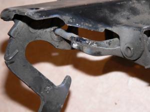

pour information, j'ai résolu mon problème.
Pour le déverrouillage du capot, j'ai utilisé un cintre en fil de fer que j'ai tordu afin d'actionner le levier par l'entrebâillement du capot.
Le problème constaté est que l'axe de la tirette qui actionne le levier avait disparu (la soudure par point a lachée).
Ma réparation: la soudure d'une vis M6 en remplacement de l'axe (voir photos)
Merci encore à tous pour votre aide
