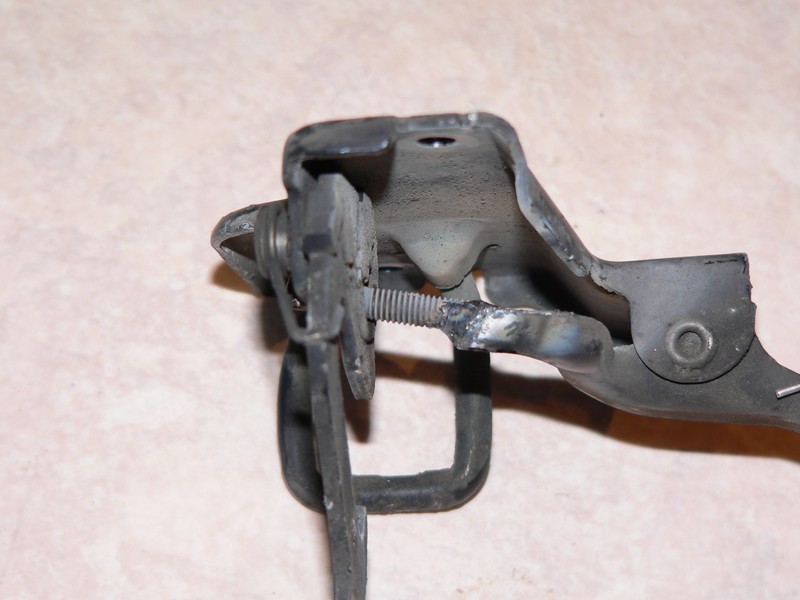

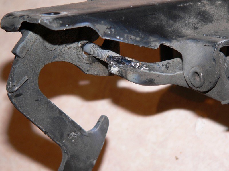

  1. Bonjour à tous pour information, j'ai résolu mon problème. Pour le déverrouillage du capot, j'ai utilisé un cintre en fil de fer que j'ai tordu afin d'actionner le levier par l'entrebâillement du capot. Le problème constaté est que l'axe de la tirette qui actionne le levier avait disparu (la soudure par point a lachée). Ma réparation: la soudure d'une vis M6 en remplacement de l'axe (voir photos) Merci encore à tous pour votre aide
  2. Merci pour les photos, je comprends mieux le système. A+
  3. Bonjour et bonne année à tous, Voilà mon problème : je n'arrive plus à ouvrir mon capot sur mon A4 1.9 TDi de 2003. La tirette dans l'habitacle fonctionne, puisque le capot se déverrouille (légère remontée du capot). Mais lorsque je veux ouvrir le capot, la tirette au niveau de la calandre ne fonctionne pas. J'ai également remarqué que la tirette de la calandre reste enfoncée lorsque le capot et fermé alors qu'avant elle était légèrement sortie. Quelqu'un a-t-il déjà eu le problème et pourrait m'aider ? Sinon si une âme charitable pouvait poster une photo du mécanisme au niveau de la calandre cela pourrait m'aider. Merci FRED
