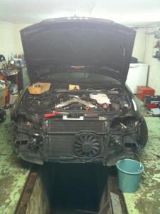

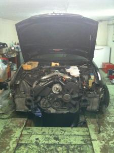

voici deux photos de mon s4 j'ai que sa pour l'instant

Bon ce soir je comence a démonte le moteur pour voir mais turbos j espère que tout se pasera bien

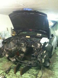

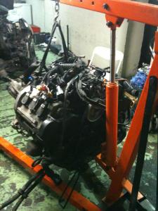

bonjour a tous je vous donne des nouvelles ba turbo fisuré faut que je les changes voici quelque photos
et mer**.
c'est quel coté ? passager ou conducteur ?
photos démontages
et mer**.
les 2 cotés
