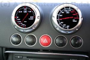

Le Père Noël envisage de m'apporter de superbes MANO Pression Turbo + TEMP huile (Cf. photo / e-bay)
Au niveau "habitacle", pas de problème puisqu'ils sont au format (et design) de mon TT.

Ouaih des infos ! , ...j'avais essayé la fonction "recherche" mais je ne suis pas tombé sur ces explications ... je vais devoir creuser le truc et mieux m'intégrer au forum ...
Merci pour tes infos c'est super, je vais jeter un oeil plus précis sous mon capot et si je repère la durite en question (pression turbo),je valide ma commande au père Noël !
Par contre, info complémentaire STP, pour la température, l'idée de remplacer le bouchon de vidange par la sonde me convient bien (!), accès facile ..., mais il est noté "attention, il est conseillé d'avoir mano + sonde de même marque" ... c'est ... "mieux" ou primordial ?
et ... est ce malgré tout une info JUSTE ?
Encore Merci beaucoup et à bientôt :-)
Je dirai "indissociable" :coucou:
Une combinaison différente peut fonctionner, mais tu as un gros risque que les infos soient peu fiables.
Pour la connectique du turbo, tu retires le cache du moteur, et hop, tu te retrouves le nez dessus :bigthumbup:
Bonne installation ;)
OK, il faudrait donc que je trouve une sonde de température de la même marque que l'indicateur vendu sur e-b ... aie aie c'a se complique ... on va voir ça ...

et j'ai vu hier qu'on évoquait d'un adaptateur 1/8 NFI vers 14X150 ( 14 étant le diamètre ... 150 peut être le pas di filetage ... mais le 1/8 NFI ? ... ca serait pas plutot 1/8 NPT ??
Si tu mets une plaque sandwich, effectivement, c'est du 1/8 NPT. Par contre si tu passes par la case, sonde à la place du bouchon de vidange, c'est du 14x150 qu'il te faut.

faites attention avec les manos de turbo pas cher, les miens n'arretent pas de crammer
vais me tourner vers du defi je pense
