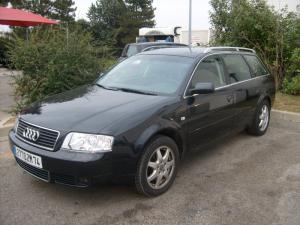

ça y est ............j'ai enfin réussi à vous mettre une photo !!
