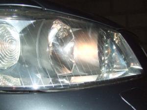

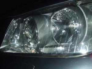

Peux-tu poster une photo de tes phares pour voir le réglage ? si tu peux prendre les photos à 45° ça permettra de voir comment sont ils sont réglés.

Une photo? cest à dire??
Bah pour le réglage cest simple, avec l'ami Squall on a branché le VGA Com, ils étaient réglés sur 14, mais éclairaient plus bas que la voiture de Squall78 à 14 elle aussi.
Donc on a remonté à 10, débranché les moteurs et redescendu à la mano avec la petite molette blanche, qui donc ne sert pas du tout à régler horizontalement, mais bien verticalement.
Mais apparemment on a une plage de réglage qui est bien étroite, tres réduite par rapport à l'amplitude que prennent les phares lorsque cest l'électronique qui les commandes... Ca doit etre un réglage de peaufinage.
Tu parles de la molette intérieure du phare alors ? je parlais de photos de ce type, ce sont des photos de mes phares.
Oui la molettte intérieure qui se trouve à l'arriere de chaque bloc et qui se regle à l'aide d'une clef allen.
ok pour les photos, mais je sais pas si elles seront tres interprétables quant à mon réglage!
OK j'avais l'impression que les 2 servaient à orienter le phare.
Essaye de prendre le même angle que sur mes photos et j'arriverai à comparer déjà.

voilà un latéral de mes phares pour qui me l'avait demandé ...
